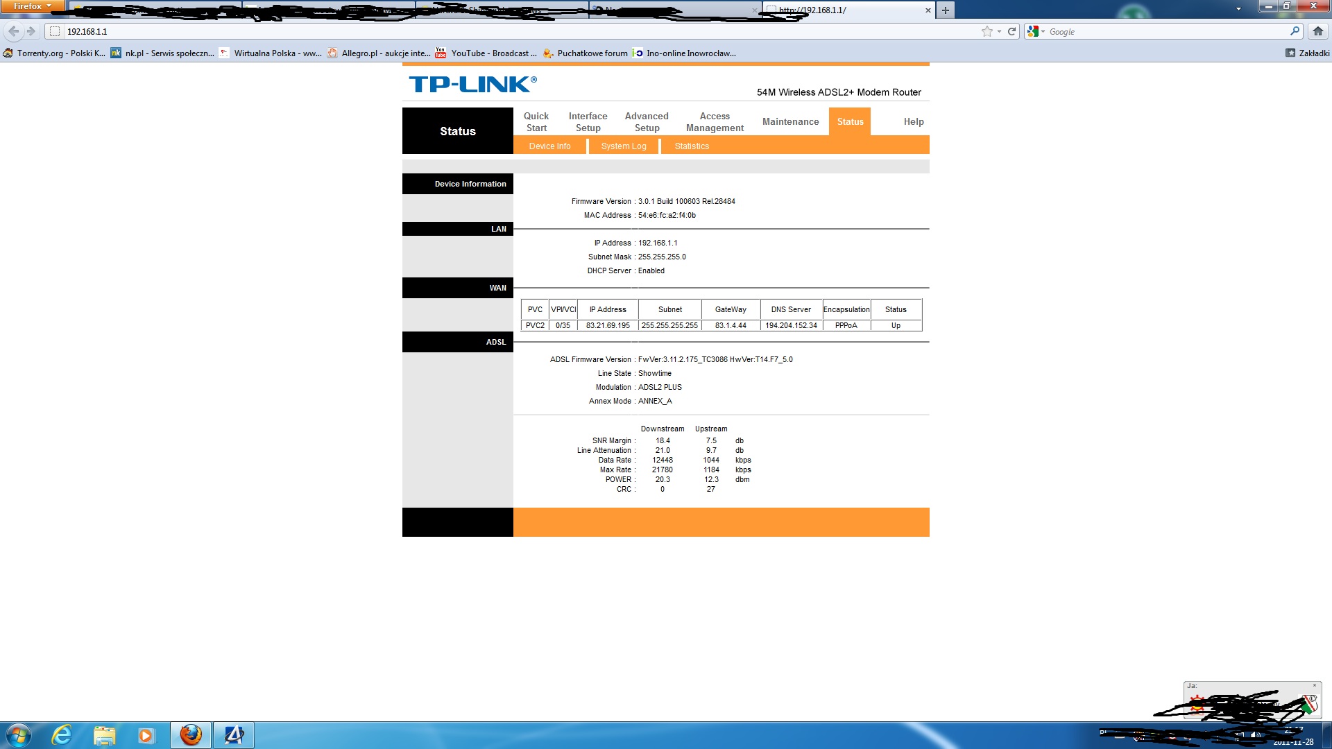

Witam, otóż jestem dość oburzony zaistniałą sytuacją jaka dziś spotkała mnie w salonie TP. Posiadam neo 10 MB za ktore płace 69 zł i chciałem dziś przedłużyć umowę na 20 Mb(ta opcja za 74 wiec tylko 5 zł drozej).Niemiłaa Pani coś tam zaczęła sprawdzać i mowi, że nie ma nawet takiej opcji abym mogł miec 20 Mb, pytam się dlaczego, mowię jej, że po parametrach widzę, że nie powinno być żadnego problemu. Ona odpowiada na to, że nie ma nawet takiej opcji do zaznaczenia w komputerze… Oburzony całą sytuacją chciałem jej pocisnąć, ale się powstrzymałem:(. Proszę o pomoc, co mam zrobić, aby otrzymać interesującą mnie prędkość?

Oto parametry http://obrazki.elektroda.pl/2293360600_1322511760.jpg

ten system to normalnie jakaś porażka brak słów przecież te dane tam mają się nijak z rzeczywistością ,według tłumienia 21dB masz jakieś 1.5km do centrali a poza tym masz duży zapas marginesu co pozwoli ci osiągnąć dużo więcej niż 10Mb no ale system…
ja jakoś przed wakacjami podnosiłem prędkość przy masakrycznym tłumieniu 34dB w przybliżeniu 3km inni mają lepsze parametry a nie mogą z powodu systemu a u mnie gdzie teoretycznie max to 10Mb dali 20.

odległość do centrali jest ważna ale nie sama odległość decyduje o wszystkim jeden kowalski może mieć mniej a drugi więcej Mb przy takiej samej odległości ,stan kabla tak samo jest ważny nie widzę problemu żebyś mógł mieć 20Mb realnie od 15Mb wzwyż parametry nie zmieniają ci się marginesu masz zapas a upload ci się nie zmieni bo w opcji 10 i 20 będzie taki sam.nie wiem jak to jest teraz w tp ale kiedyś można było wezwać technika ten sprawdził parametry zadzwonił gdzieś tam do jakiegoś magika tamten zwiększył synchronizację na chwilę i było wiadomo ile pójdzie bez podpisywania w ciemno żadnych umów.nawet na infolinii była opcja puszczenia testowej synchronizacji pod daną opcję w celu sprawdzenia stabilności i ile tam faktycznie będzie
