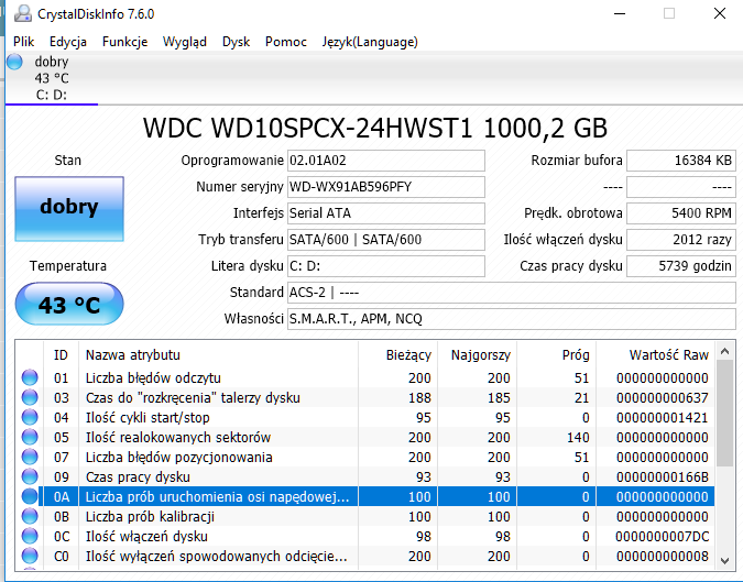

witam, zauważyłem, że bardzo głośno podczas grania zaczyna mi trzeszczeć chyba dysk. Jak skończę grac wystarczą 2 minuty by problem minął.
Co robić? dodaje screen z crystal info
Nie widać części danych, ale z tego co widać, to dysk jest w doskonałej kondycji.
PS. Przestaw wartości RAW na dziesiętne, łatwiej się je wtedy interpretuje.
