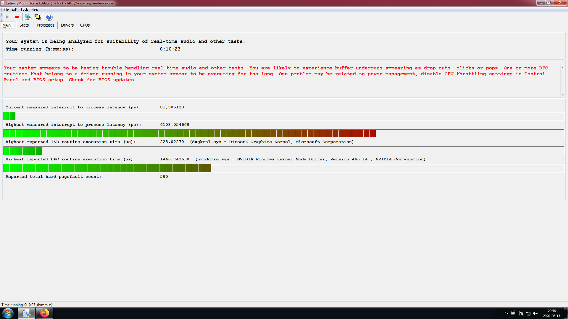

Znalazłem ten filmiki i zrobiłem prawie wszystko co jest pokazane na tym filmiku ale niestety nic to nie pomogło. Nie widzę też w menadżerze zadań w opcjach z kolumnami żeby była kolumna power throttling albo po prostu źle tłumaczy google tłumacz. Jak ta opcja się po Polsku nazywa? Jak nie była gra uruchomiona to ten program z którego zamieściłem screena pokazywał że jest wszystko ok dopiero po uruchomieniu gry pojawiły się te napisy czerwone.
Proszę o zapoznanie się z tym czerwonym opisem pokazanym na screenie który umieściłem powyżej.
