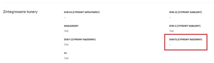

Czy to dekoder telewizora juz czegos nie obsługuje, a moze antena?
Gdzie ty byłeś jak była mowa o przestawianiu nadajników tv naziemnej na standard DVB-T2?
Dekoder.
Ma mieć wpis DVB-T2/HEVC a to nie to samo co DVB-T2
