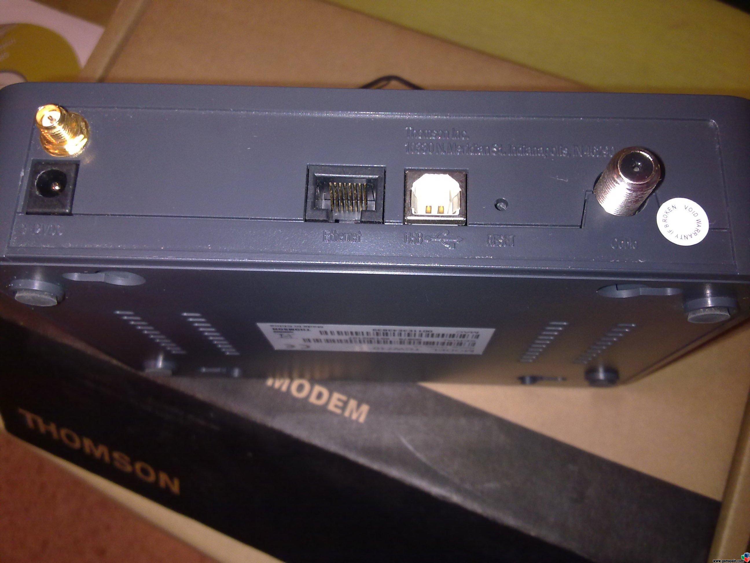

Thomson TCW710 problem rozwiązał się chyba sam przez się… router ma tylko jedno wyjście LAN.
ad1) Tak wygląda panel tylny http://www.gsmspain.com/foros/attach/20/206636.jpg
Spokojnie. Wszystko jest ok tylko bardziej skomplikowane.
Kabel telefoniczny podpinasz do Thomsona. T thomsona kable LAN podpinasz do AP. Konfigurujesz i masz już sygnał po mieszkaniu. Żeby mieć w PC to kupujesz kartę sieciową WiFi do kompa, wpinasz i masz też po bezprzewodowo.
