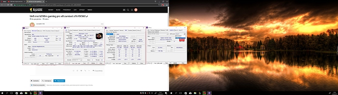

Witam mam mały problem nie wiem jak w uefi zmienić prędkość szyny karty graficznej w uefi i tym biosie mam zaktualizowany do najnowszego miesiąc temu to było niecały i zamiast mam x16 jak było wcześniej mam x8 w cpuz graphic interface.
Wklej screen z CPU-Z z tej zakładki.

zerknij ramy mamiłem stockowy 2100mhz ale podkręcone do 3200 bo takie kupilem 3200
Najnowszy program GPU-Z i dasz screen z zakładki Graphics Card - odczyt z RX560.

Proszę wcześniej było x16 sam nie wiem co się stało
No faktycznie jest x 8 - bus interface.
