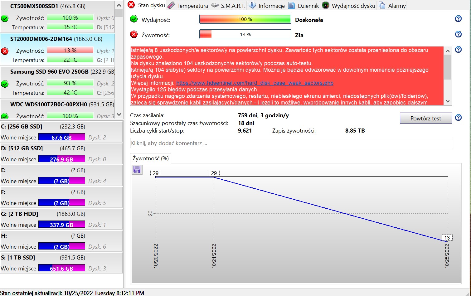

Pewnie żaden wyznacznik ale kondycja dysku w HD Sentinel jeszcze tydzień temu wynosiła około 50%

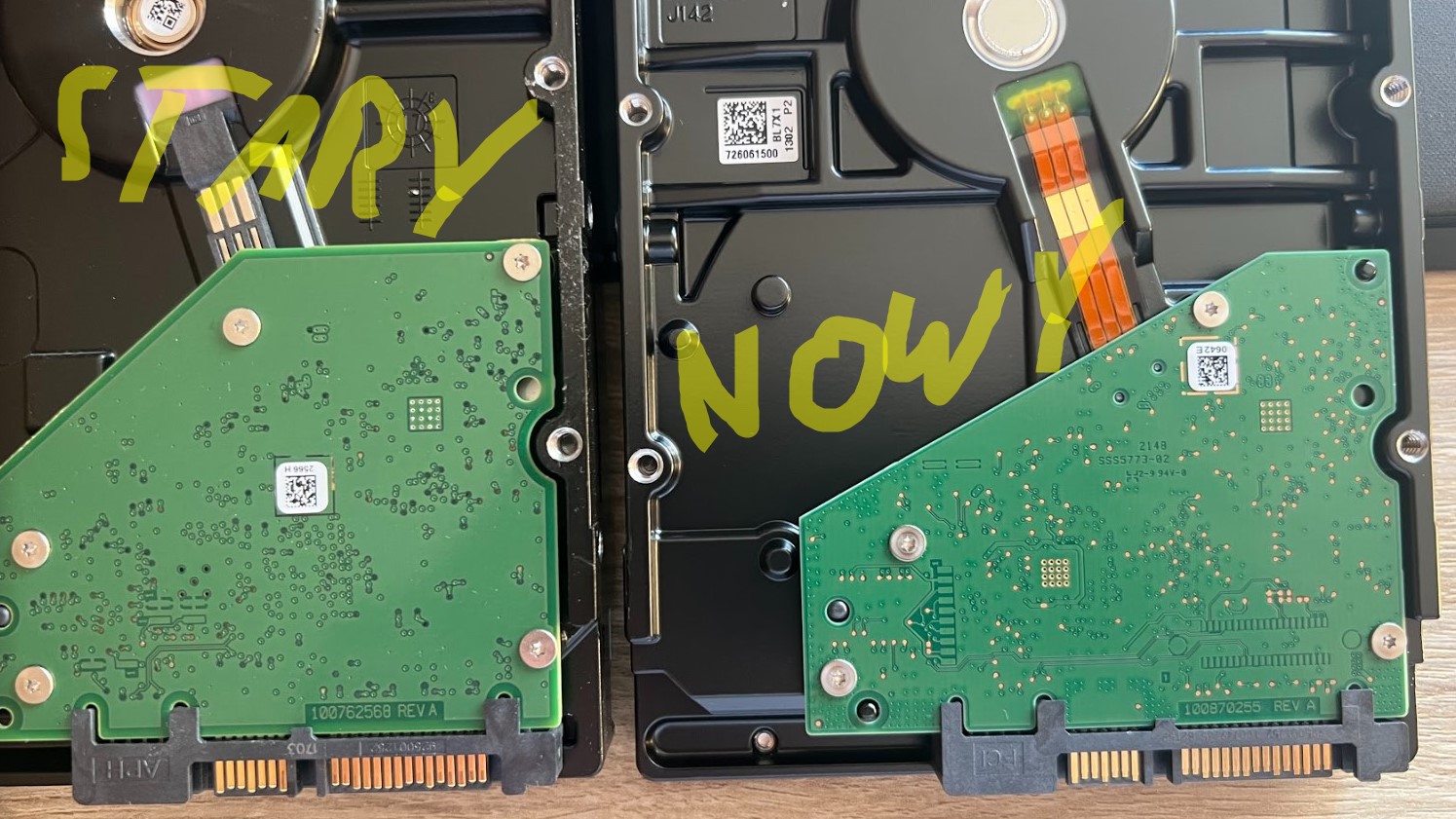

W załączniku fotki oraz porówanie płytki drukowanej do mojego nowego dysku SEAGATE kupionego dzisiaj. Wygląda na przepalony/zaśniedziały?

Gdzie ty widzisz to przepalenie? Uszkodzony masz talerz, a nie elektronikę - przynajmniej sugerując się samemu short S.M.A.R.T (ale brakuje parametrów z początku… np. ile realnie masz już relokowanych, bo same oczekujące to tylko niestabilne) i zdjęciami.
Chodzi mi o te „kropki” na płytce drukowanej. Na starym są czare, ale domyślam się, że gdyby płytka padła, to dysk by w ogóle nie działał.
To akurat nic niezwykłego, tak mogą być zaśniedziałe. Gdybyś miał problem z elektroniką to dysk mógłby nie być wykrywany, nie byłoby dostępu do danych itd.
