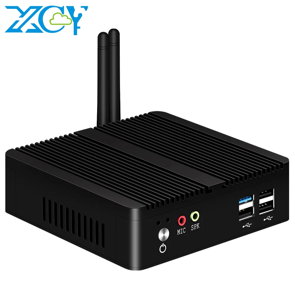

W Internecie jest takich urządzeń typu Mini PC na 12v od groma. Trudno mi coś doradzić, bo nie mam z żadnym do czynienia. To co znalazłem na szybko na ALI https://pl.aliexpress.com/w/wholesale-mini-pc-12v.html , jedne z tańszych:
Do takiego komputerka musisz kupić jeszcze licencję na Windowsa. Jeżeli chcesz korzystać ze zdalnego pulpitu RDP wbudowanego w system to musisz mieć Windows 10 Pro, a jeżeli zadowoli Cię rozwiązanie typu VNC to wystarczy Windows Home. Pro w pudełku można tanio kupić na Windows 10 Pro Box - Niska cena na Allegro.pl - nie wiem dlaczego taka niska cena.
Opcja z Windows Pro ma taką zaletę, że np zaznaczając jeden „haczyk” możesz podłączyć drukarkę z komputera stacjonarnego do komputerka zdalnego i wydrukować na niej przez zdalny pulpit np jakieś wyniki pomiarów.
Nie wiem jak ten procesor i czy da radę z W10. Może ktoś z forumowiczów, z większym doświadczeniem z tego typu sprzętem, wypowiedziałby się w temacie Mini PC 12v. Fajnie kupić coś sprawdzonego.
