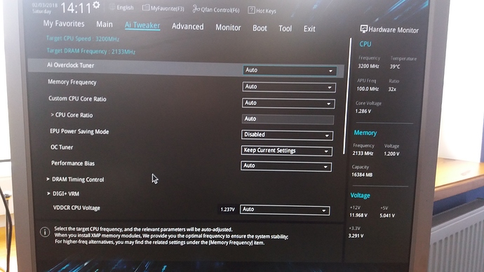

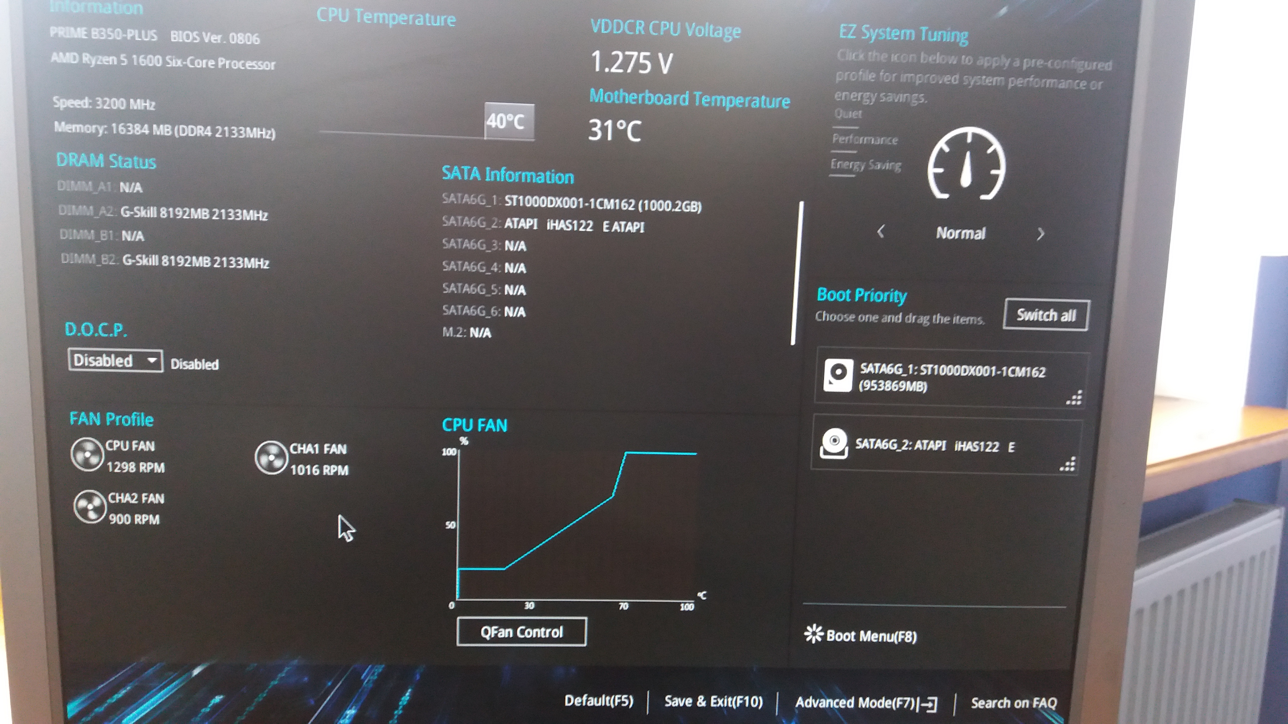

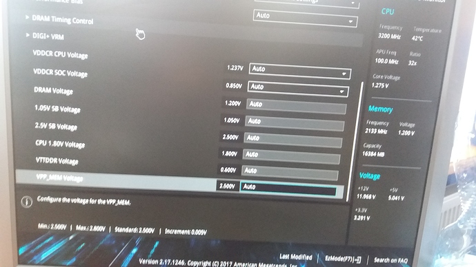

posiadam procesor: amd ryzen 5 1600
ram: G.Skill Ripjaws V DDR4, 2x8GB, 3200MHz, CL16
płytę główną: Asus Prime B350-PLUS
i gdy w biosie ustawiałem memory frequency na 3200 mhz tak jak powinno być i dram voltage na 1.35 i chcę tak uruchomić komputer to wyskakuje mi błąd i jedyne co mogę zrobić to wrócić do ustawień biosu (gdy mam ustawienia automatyczne to działa ale chyba przy ustawieniach automatycznych części są ograniczone) i nie wiem co mogę z tym zrobić ? proszę o pomoc w ustawieniu biosu tak jak powinno to być zrobione z moimi częściami.
Części (podzespoły wyposażenia) nie są ograniczone! Ustaw BIOS standardowo. Wszelkie inne ustawienia oznaczają tzw. overclocking, czyli (ryzykowne dla sprzętu) przetaktowanie, w którym popełniasz jakiś błąd.
