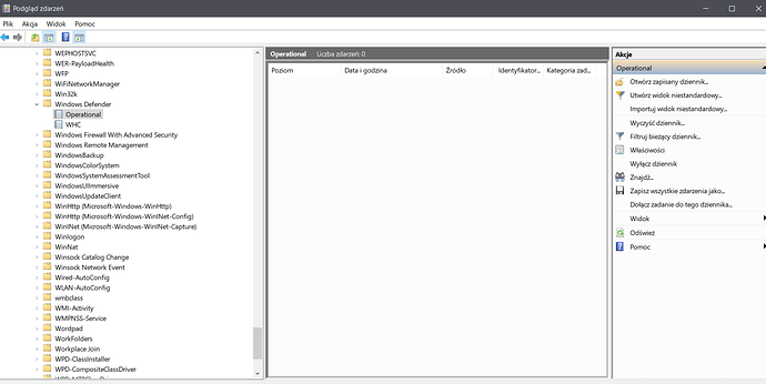

Swoją drogą to chyba jakiś kolejny babol Microsoftu, że automatycznie nie usuwa historii, chociaż w dzienniku zdarzeń jak byk była wzmianka, że historia została usunięta…

To nie jest to samo, co wyczyszczenie dziennika w podglądzie zdarzeń?
Zrobiłem to już dawno i tak jak pisało w necie, niestety to nie wymazuje tych wpisów w Windows Defenderze.
Cały czas tam siedzą.
Nawet jak się zmieni okres czyszczenia poprzez wiersz polecenia na jeden na przykład dzień to i tak nie znikają.
Nic na to nie działa jak piszą w sieci tylko usunięcie tych plików, których normalnie system nie daje usunąć.
Sam ostatnio borykałem się z tym problemem i dopiero powyższe rozwiązanie okazało się skuteczne. Inaczej system blokuje dostęp do zasobów, a samo czyszczenie dziennika zdarzeń systemu Windows nic w tym przypadku nie daje.

Poza tym w dzienniku zdarzeń, przed usunięciem miałem wpisy, że historia Windows Defender została oczyszczona, kiedy właśnie nie została, bo wpisy jak byk sobie nadal tam siedzą.

I co dziwniejsze, w podglądzie zdarzeń miałem (przed usunięciem dziennika) wpisy, że system usunął historię w Defenderze…a jednak historia nie była usunięta.

W podglądzie zdarzeń są informacje, jakoby historia Windows Defendera została usunięta, ale tak się nie dzieje.
