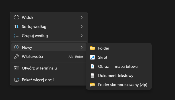

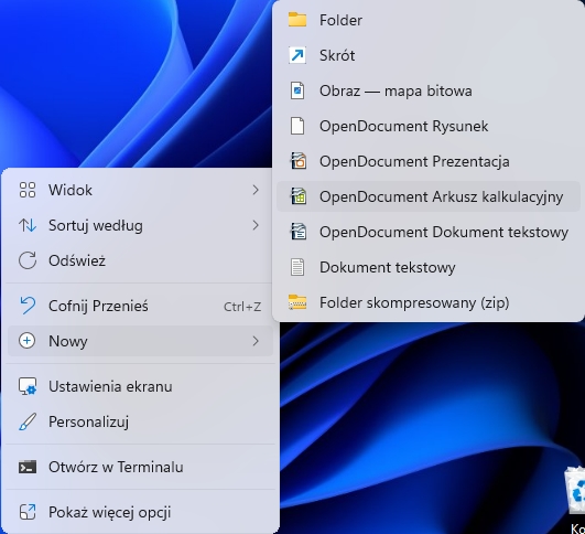

Witam,
Czy jest możliwość edycji menu pod PPM, a dokładniej Nowy… jak na na screenie poniżej…
Nowy
. Zmierzam do usunięcia wszystkiego prócz:
  • Folder
  • Skrót
  • Nowy Dokument
  • Folder skompresowany (zip)
Trzeba ręcznie grzebać w rejestrze. Np:

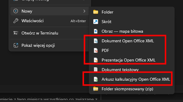

Dokładnie o to samo miałem spytać. Mnie interesuje usunięcie z tego miejsca wszystkiego co związane z pakietem biurowym (OnlyOffice) …
…jakby ktoś podał konkretne wpisy w rejestrze za to odpowiedzialne, albo po jakim kluczu szukać?
OK! Myślę, że sobie dałem z tym radę sam. URUCHOM-regedit. W wyszukaj wpisałem: „onlyoffice” wykasowałem wszystkie katalogi o nazwie „Shellnew”. U mnie…

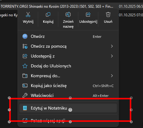

to jak jesteś tak przemądrzały odpowiedz mi proszę jak usunąć z menu kontekstowego pozycję w tym miejscu?..

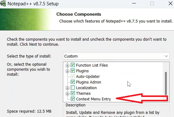

…po instalacji Notepad++ pojawia mi się pozycja „Edytuj w Notepad++”, a jej nie chcę (przez co zmuszony jestem do posiadania wersji portable)?
No mądralo wykaż się!
Przy instalacji N++ pytał Cię czy dodać i odpowiedziałeś, że tak. Więc masz ten wpis w rejestrze. Co to brzmiało jak „dodaj do menu kontekstowego”. Jak go odinstalujesz i ponownie zainstalujesz to bez tej opcji to nie będzie.
Grzebania w rejestrze nie polecam, co system i co wersja N++ to coś tam zmieniali. Sami autorzy się motają w manualu technicznym.
nie pytał! Piszesz bzdury!!! Twoja porada nic nie wnosi jak struganie przez Ciebie mądrali
Dziecko poczytaj sobie manual:
A swoją słomę w butach zostaw dla takich jak TY.
Schowek-2
Ale ma rację, kliknąłeś na oślep „dalej” to masz placek.
If the Shell Extension is already installed, the Notepad++ installer/updater might not be able to update or overwrite it, so you might first have to uninstall it and restart Explorer.

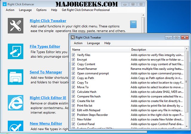

Teoretycznie dla nielubiących edycji rejestru są apki z GUI:
https://majorgeeks.com/mg/sortname/context_menu.html
@krystian3w, a który progam należy pobrać z linku https://majorgeeks.com/mg/sortname/context_menu.html żeby móc edytować wpisy z PPM > Nowy - jest tego sporo na liście?.
Open Office widzi ten i można wywalić, opcję dezaktywacji pewnie schowali za opłatą (przy okazji mają też kategorię powłok):
Niestety na razie nie mogę polecić apki do ukrycia nowego pliku tekstowego ani mapy bitowej.
Program niby ma spolszczenie w opcjach.
@krystian3w pobrałem program Right Click Enhance i przyznam że nie znajduje opcji by można było zmienić PPM > Nowy… , jest edycja Wyślij Do… .
Wspomniałeś że Open Office widzi… myślisz tu o opcji File Types Editor?. Gdzie po otwarciu widoczna jest cała lista rozszerzeń?. Owszem odnajduje rozszerzenie .odt, ale jak usunąć je z PPM > Nowy?.
Jak dla mnie to raczej powinny być widoczne z „New menu editor”.
Jako że darmowy ma tylko usuń, to tam dla odt / ods / odg / odp mam opcję usunięcia i znikają do aktualizacji programu jakiej AOO raczej szybko nie dostanie.

@cyngiel_1 przyznam że u mnie nie odnajduje w kluczu HKEY_CLASSES_ROOT\ext\ klucza ShellNew…
Regedit

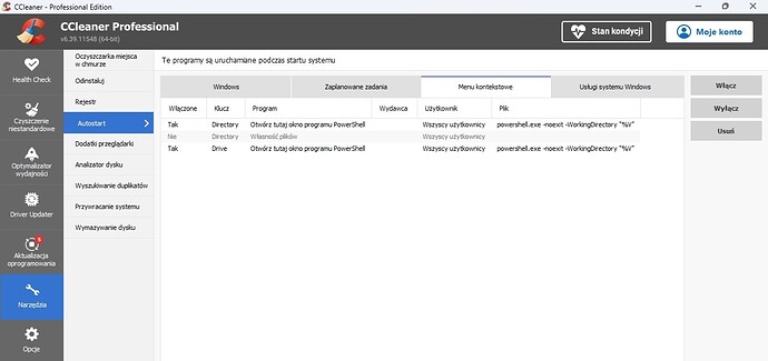

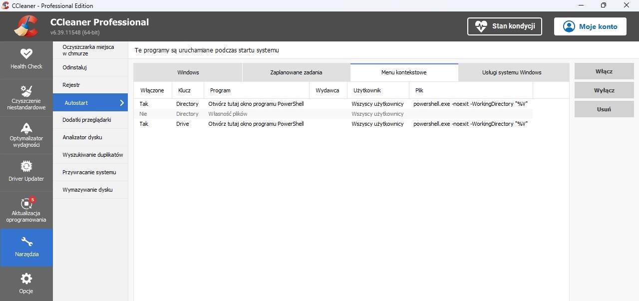

. W programie CCleaner > Narzędzia równiez nie ma Menu Kontekstowe’go, jest owszem ale w lokalizacji Narzędzia > Autostart > Menu Kontekstowe…
tylko nie wiele jest tu prócz trzech wpisów.
Skoro „sztuczniak” sam się gubi w tej kwestii i poleca w końcu narzędzia NirSoft »ShellMenuNew» / ShellMenuView — pokazuje listę pozycji w submenu Nowy i pozwala je wyłączyć. To najprostsze i bezpieczniejsze rozwiązanie dla większości użytkowników.
To nie ma chyba prostej metody usunięcia tych wpisów.
Jeśli te proste metody nie zadziałały:
https://variatkowo.pl/poradniki/windows/usuwamy-pozycje-w-podmenu-nowyw-menu-kontekstowym/
https://www.download.net.pl/jak-usunac-zbedne-wpisy-z-menu-kontekstowego-windows-10/n/10049/
To widocznie akurat te wpisy o ktore ci chodzi muszą mieć inną drogę do ich usunięcia, nie taka łatwą jak „zwykłe”.
@cyngiel_1 pobrałem narzędzie ShellMenuView (dostępne jest też w wersji PL).
Jest widoczna cała lista programów, rozszerzeń itp, jak byś mógł napisz jeszcze gdzie szukać pozycji submenu Nowy żeby je wyłączyć?.
Szukasz interesującego cię wpisu i po prostu wyłączasz.
Wszystkie pozycje dotyczą właśnie listy „NOWY”.
Testuj włączanie i wyłączanie i patrz, czy uzyskujesz interesujący cię efekt.
Jak zauważyłeś pewnie w opisie narzędzia jest jeszcze taka wzmianka.
" Niektóre pozycje menu kontekstowego Eksploratora są tworzone dynamicznie za pomocą rozszerzeń powłoki. W takich przypadkach można je wyłączyć za pomocą narzędzia ShellExView ."
Więc kombinuj obydwoma narzędziami, jak żadne nie da pożądanego wyłączenia to znaczy, że akurat te wpisy są specyficzne dla systemu i programu.
Możliwe, że one są po prostu inaczej osadzone w tym menu poprzez sam Microsoft i ich usunięcie wymaga jakiś innych niestandardowych metod, albo są w ogóle niemożliwe do usunięcia.
Jeśli nic nie pomaga to musisz szperać w necie, może jest jakaś metoda akurat na te wpisy i działające w Windows 11, który często jest zmieniany i pewne metody mogą nie działać.
Przyznam że Windows 11 jest nie co odporniejszy na takowe zmiany. Mimo że są opisy tak jak Twoje @cyngiel_1 to w rzeczywistości nie mają odzwierciedlenia.
Nic… póki co udało mi się usunąć z Nowy skróty jak związane z Open Office oraz Skrót, a Obraz - mapa bitowa, Folder skompresowany (zip) nie można usunąć.
