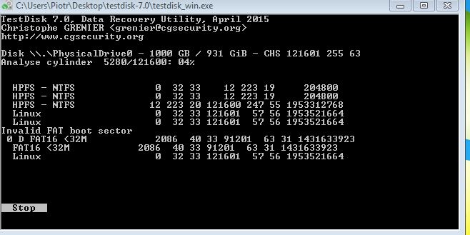

Przechwytywanie Jak na razie chodzi ten program co podałeś jako pierwszy, wyczytałem w internecie instrukcję po Polsku i według niej postępuje, oby się udało… :///
Wszystko fajnie, ale odpaliłeś program na pracującym kompie? Słaby pomysł. Od tego jest wersja DOS i pendrive. Albo drugi komp i przełożenie dysku - przy starcie nie zezwalaj na żadną naprawę.
Skoro masz instrukcję, to może sobie poradzisz i może uda się na działającym kompie, przy czym:
  • zwróć uwagę, które partycje chcesz zapisać (sprawdź zawartość partycji przyciskiem P)
  • zapisz taki układ, który poprawnie wyświetla pliki na partycji z danymi
  • teoretycznie z poziomu TestDisk można kopiować zawartość odnalezionej partycji, ale dysk docelowy prawdopodobnie musi być podpięty PRZED włączeniem programu (możesz spróbować podpiąć jakiś przenośny/usb) i przy wyborze docelowego sprawdzić, czy jest widoczny
  • samo odzyskanie partycji nie rozwiązuje problemu, bo ciężko będzie wybrać poprawną przy uszkodzonym systemie plików, a od tego jest osobna opcja

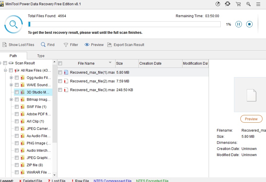

Użyłem programu Power Data Recovery i zeskanowalem dysk, okazało się że widzi wszystkie pliki które utraciłem przez przypadek, tylko teraz jak je odzyskać skoro to program tylko do 1gb danych a ja miałem ok 300gb? nie pamiętam dokładnie.
