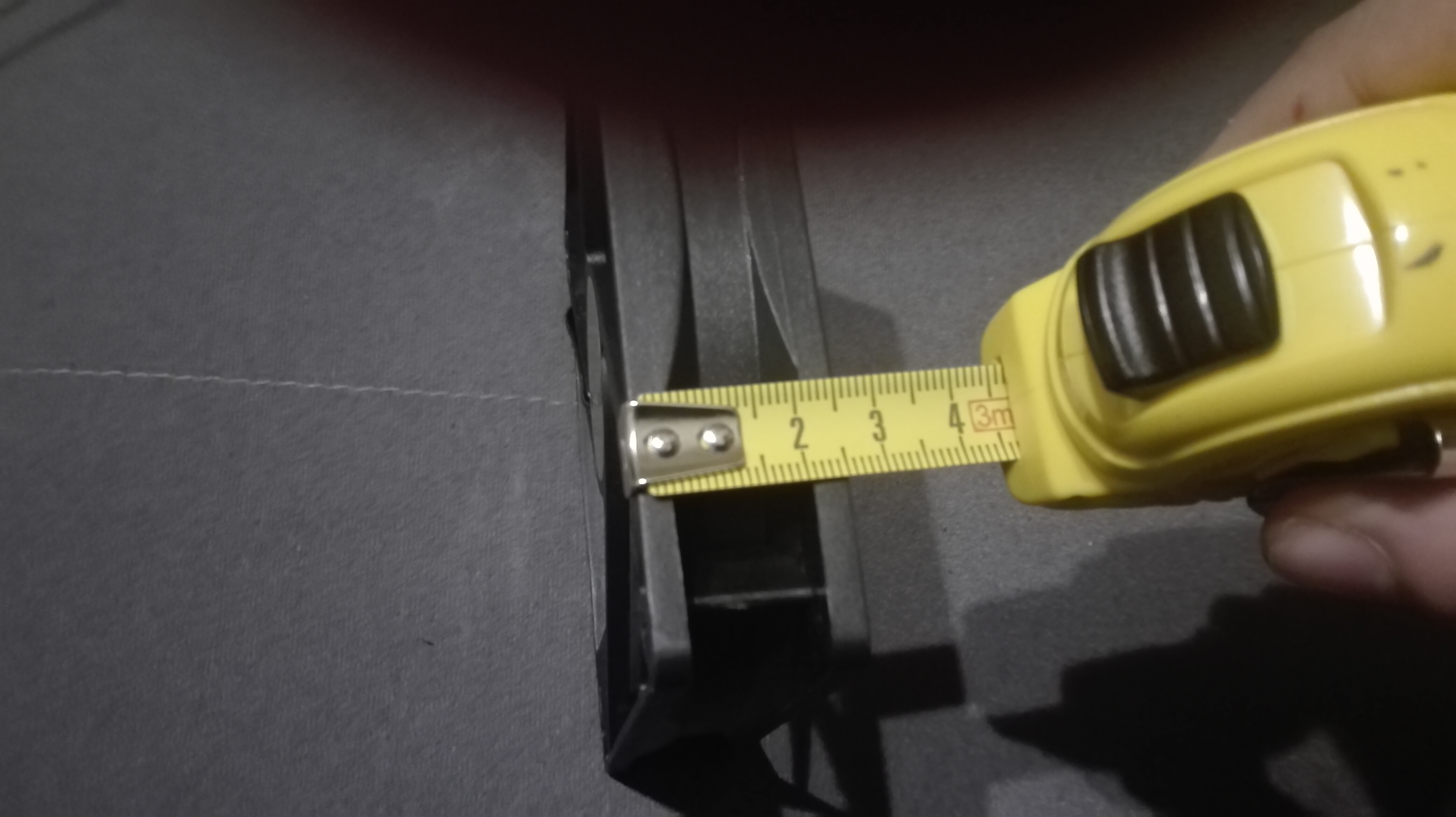

Czy są na rynku dostępne wentylatory mające o połowę węższą* tę część ?
- obecnie szerokość ta wynosi 2,5 cm. Potrzebował bym tak 1,3 cm max.

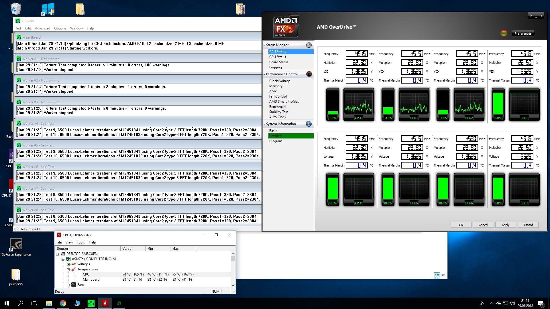

PS. Wychodzi na to, że jednak procesor jest ok, ponieważ dochodzi do 100% obciążenia w overdrive
A tutaj dorzucam test w Prime 95.26.6
Różnica w 4 module procesora tylko 0.4 stopnia od maxymalnej. Po takim rezultacie postanowiłem przerwać test

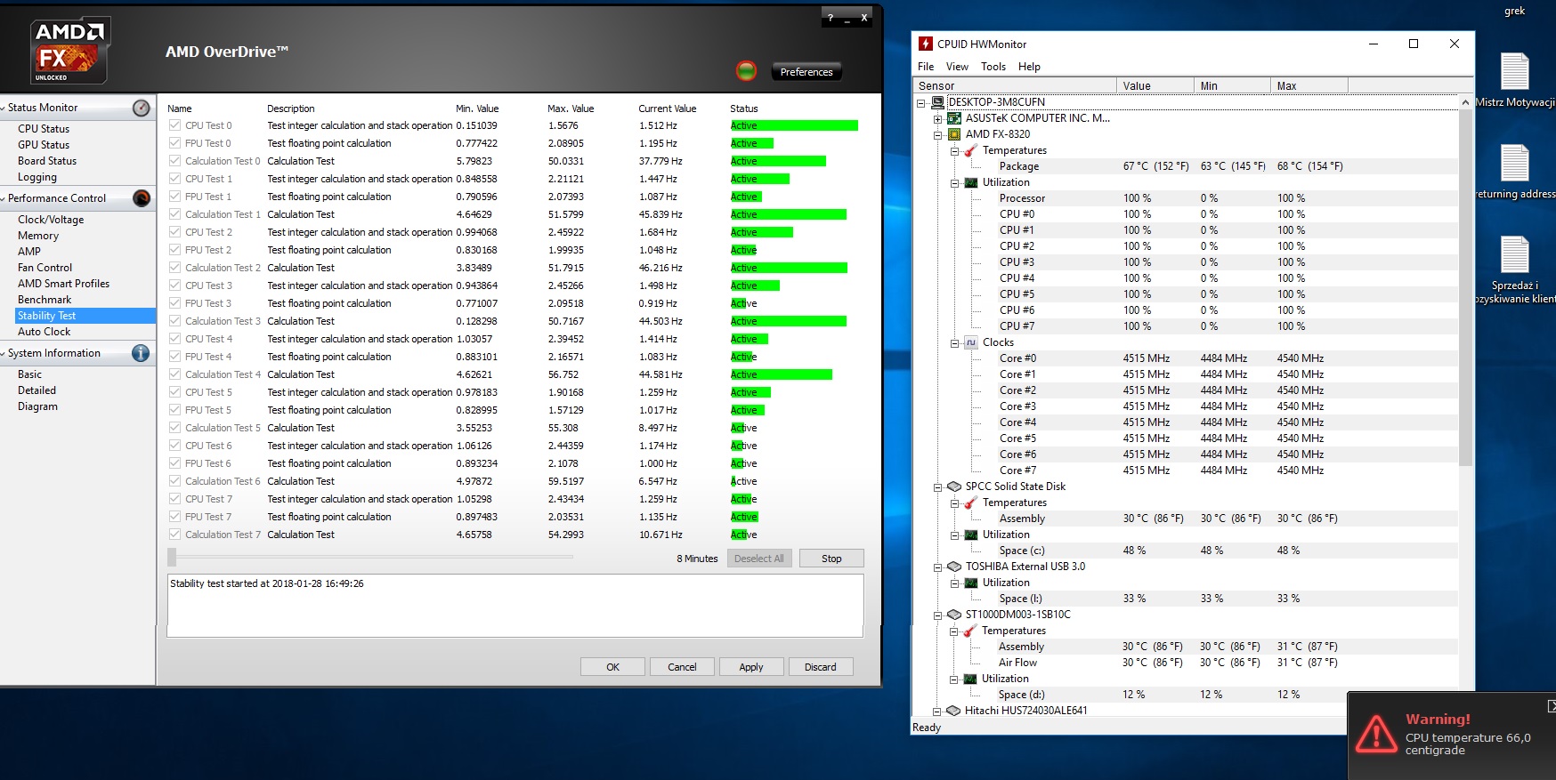

Przy podkręconym do 4,5 Ghz FX 8320 nie dziw się, że masz 74 stopnie. Ja na 4,2 z lekko podniesionymi napięciami mam ok. 70 w maksymalnym stresie - w grach ledwo do 60 dochodzi. 4,5 Ghz wymaga podniesienia napięć, a za tym idzie większa temperatura. już male podniesienie wartości powyżej nominału skutkuje zwiększeniem temperatury.
