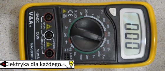

Jeśli umiesz i masz multimetr (20zł można kupić):
Pomiar napięć zasilaczacza(bez dysku)
Pomiar oporności zasilania odłączonego dysku do masy
Podać wyniki pomiaru, typ dysku i dobre zdjęcie elektroniki dysku na forum.
Taki chińczyk wystarczy?
http://allegro.pl/miernik-cyfrowy-multimetr-iglowy-dt-830b-gwarancja-i6695924379.html
Doradzam nieco droższe. To naprawdę jest przydatne -dom, samochód. Podobny uszkodził mi się po tygodniu. Ale takim też zmierzysz.

@SlawekB44 Żeby sprawdzić napięcia trzeba mieć strasznie sprawne paluszki więc kosztowało mnie to kilka restartów komputera :smiley: ale na pierwszych liniach jest 3,5 potem masa później 5 i 12. Wszystkie napięcia na obciążonym kompie trzymają się w normie. Nie wiem jak sprawdzić oporność, ale doczytam :smiley:
To nie to samo co odcięcie mu napięcia zasilania na ileś minut lub potraktowanie go napięciem (zworka) - najlepsza metoda resetu biosu to wyjęcie baterii - czas zależny od płyty.
A to jakaś nowość w sprawdzaniu zasilacza komputerowego w domu…
Proponujesz pracować na tym dysku do kolejnej awarii czy masz jakieś pomysły od czego sfiksował i co jeszcze można ewentualnie sprawdzić? Bo chyba BIOS tak sam od siebie nie zgłupiał…
Jak dysk uszkodzony, to kosz i tyle.
Opis wskazywał na usterkę transila (Google). Jeśli jednak jest widoczny w biosie to podaj SMART dysku. MHDD zobaczy dysk gdy kontroler dysku będzie w trybie IDE(BIOS). Miernik pokazuje wartości napięć przynajmniej 2 cyfry po przecinku. Więc albo żartujesz, albo nie umiesz pomierzyć.
http://gwawrety.cba.pl/index.php/elektrotechnika/sposoby-pomiaru-napiecia-pradu-mocy-i-rezystancji
Jaka jest wg Ciebie norma napięć?
Nie pisałem abyś mierzył napięcia na dysku, lecz na łączówkach zasilacza.
dla opornych
@SlawekB44 Napięcia nie przekraczały nawet 3% od wartości które podałem, więc ich nie zapisywałem nawet. Nie wiem co to są łączówki zasilacza, ale napięcie zmierzyłem na taśmie zasilającej dysk sata (nie na dysku). Tutaj smart:
