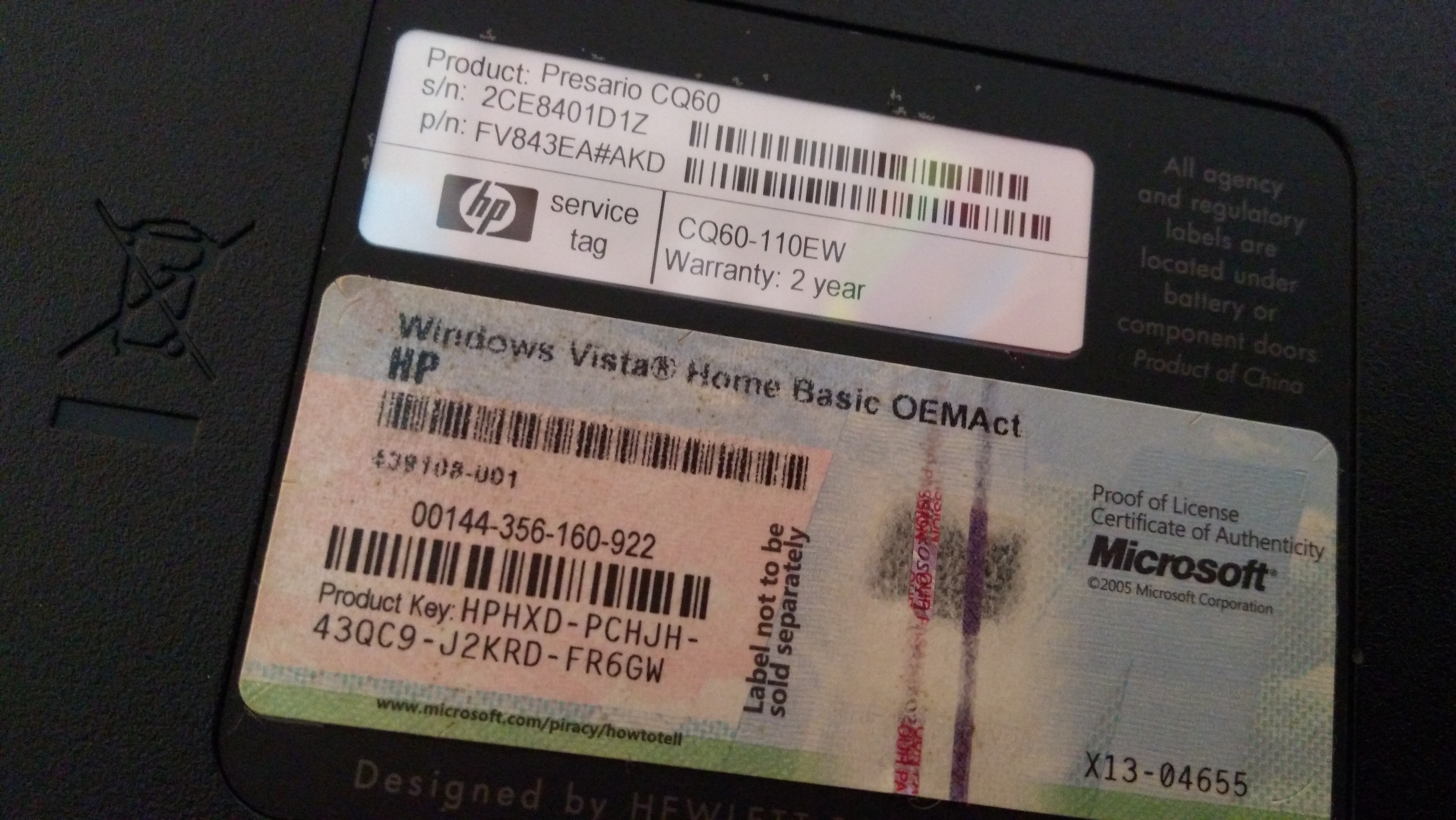

Jaki to konkretnie model?

Nie wiem czy tu znajdzie się model
Tam siedzi dysk SATA 9,5" więc masz ogromny wybór nowych dysków w okolicy 200 zł, np:
