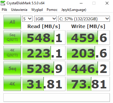

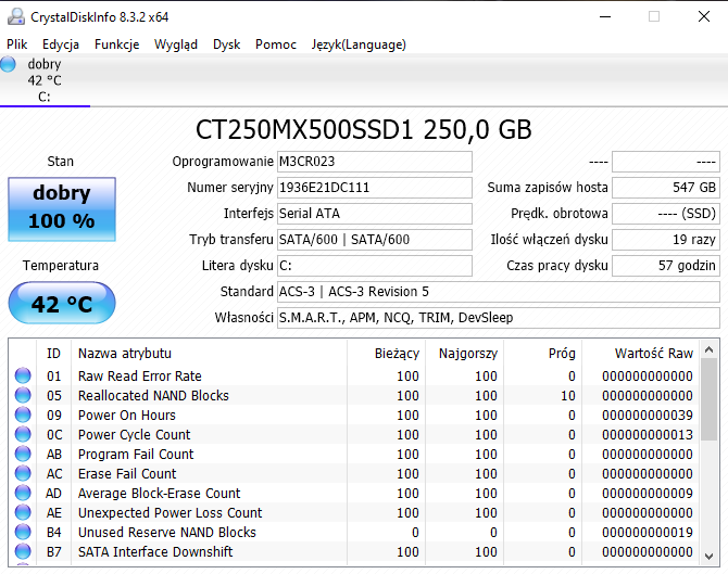

Pobrałem LoL’a - pierwszy mecz i po meczu dość długo wczytywało do ekanu głównego. Po zastanowieniu czy to wina internetu/dysku czy procesora z ciekawości zrobiłem test dysku. Wyniki:
Na internecie znalazłem https://www.guru3d.com/articles-pages/crucial-mx500-1tb-ssd-review,12.html https://pclab.pl/art76794-5.html i moje wyniki odstają od tych. W tle nic nie miałem włączone

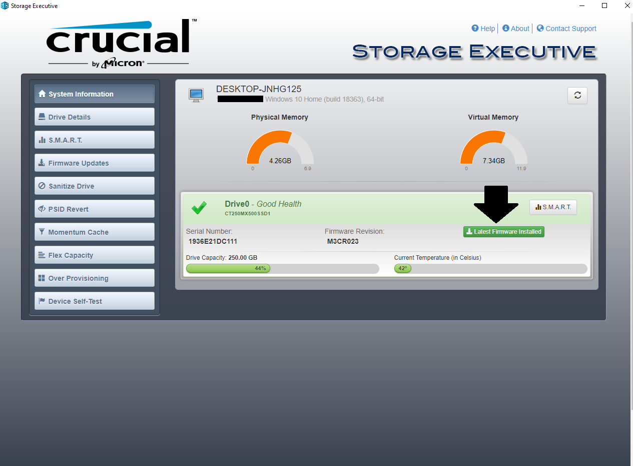

ściągnij od cruciala oprogramowanie dla tego dysku i zaktualizuj firmware. On sam pobierze sobie, zaktualizuje i ponowne uruchomienie komputera.
Mogę prosić o link?
https://eu.crucial.com/eur/en/support-ssd-mx500
Dzięki
Pobrałem oba pliki - jeden 17mb drugi 210.
Ten 17mb posiada ma plik obrazu dysku.
210MB - Storage Executive. Przesyłam zrzut ekranu z programu?
Mam pobrać, czy co?
Podałem Ci tylko link, bo prosiłeś. Nie chcę Ci radzić czy instalować, czy nie. Nie mam przekonania do takich programów i ja Ci tego nie poleciłem lecz @anon10504259
PS. Na moje wyszło! Oto co dają te różne, cudowne, “optymalizujace” firmware. Producenci tworzą propagandowe lipy.
To jest oprogramowanie od producenta dysku, a ty piszesz bzdury jakieś.
Wejdź w Firmware Update i tam będziesz miał wersje firmware, która ma twój dysk i wersję najnowszego firmware. Jak takie same to zostaw.
Taka sama

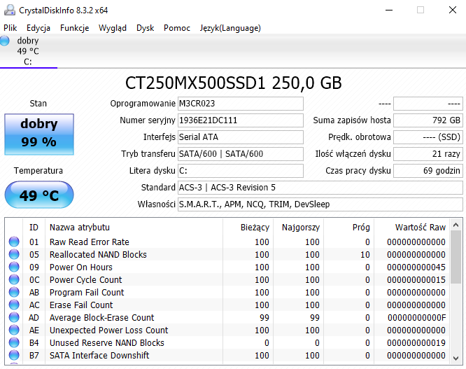

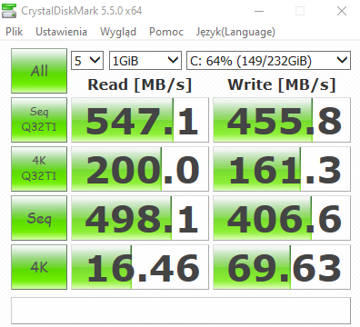

Ponawiam temat. Coraz gorsze wyniki, a tylko 250GB zapisanych danych więcej i czas pracy dysku większy tylko o 12 godzin
Jeżeli uważasz, że dysk jest uszkodzony, to reklamuj. :wink:
Ogólnie jest normą, ze dyski wraz ze wzrostem zapełnienia zwalniają. Nie wierzysz? Zapełnij do 90% zrób test i potem format połączony z testem na gołym Windowsie. :wink:
Teraz nie wiem co mam zrobić. Paragonu chyba nie mam. Chociaż podczas testu dysk nie był używany przez inne aplikacje, uruchomiłem ponownie komputer i wynik podobny do pierwszego, jaki został dodany do tematu, jedynie 4K odczyt 29MB/s
Na moje oko wszystko jest w porządku. Taki urok tanich SSD.
