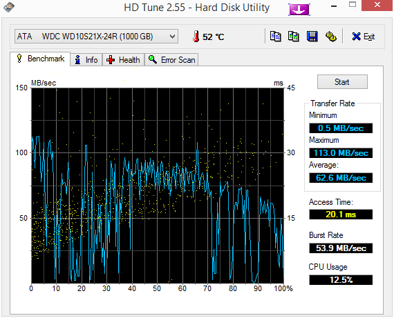

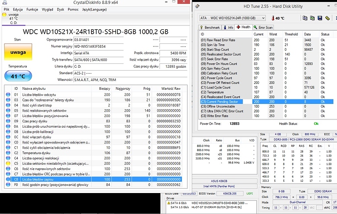

Może ktoś mi powiedzieć po takiej informacji z programu czy dysk nadaje się do czegoś jeszcze?
Instalacja większej gry = zawiecha kompa albo meeeega lagi, że nic nie można zrobić.
Pobieranie większych gigabajtów jest to samo.
To zrób wykres prędkości sobie jeszcze, ale…

Wykres wygląda tak.
Czasem jak coś pobiera, instaluje i się laptop zawiesi, to słychać taki jakby zgrzyt w dysku i wtedy właśnie jedyne co pomaga, to wyłączenie i włączenie komputera ponownie.
Kiepsko, powolny i poczatek z Windowsem poorany.
Uszkodzona głowice, albo silniczek…
Słowem: za dużo ma ten dysk problemów nawet na kopie, kupuj ssd, w laptopie, bez mechanicznych części, będzie lepszy.

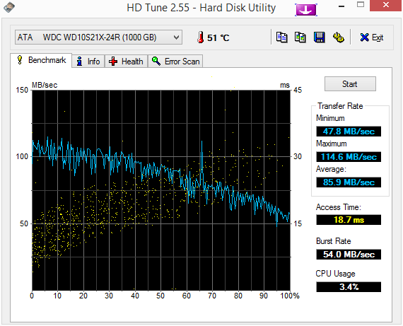

Weź go porządnie zdefragmentuj i przeprowadź test jeszcze raz. Podepnij go do innego komputera, żeby testu nie robić na systemie odpalonym z tego dysku, bo po smarcie nie widać jakiegoś szczególnego zużycia raczej
To miałoby sens, znaczy można z ciekawości, ale autor wspominał, że dysk “robi pyk i komputer frezuje się”. Czyli jakby coś z mechaniką w środku, a to już gorszy temat.
Niby prawda, ale mi się coś to nie podoba. Zastanawiam się, czy nie ma innego winnego niż sam dysk.

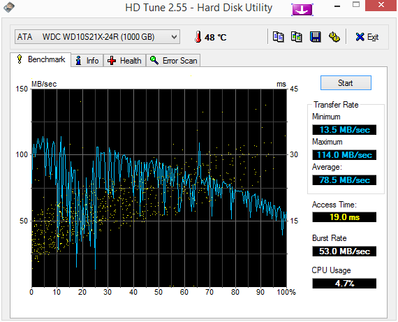

Zrobiłem defragmentacje i zrobiłem w HD Tune jeszcze raz dwa testy. Nie wiem czy to fachowo, ale nie ogarniam aż tak tych spraw.
1. Test podczas którego nic nie robię.
2. Test pod “obciążeniem” o ile można tak nazwać otwieranie, zamykanie, przeglądanie folderów oraz otwarcie raz przeglądarki.
To normalne, że kiedy kilka programów korzysta jednocześnie z dysku, to jego prędkość rozkłada się między nie, dlatego polecałem test wykonać na innym systemie, ale już na tym pierwszym zrzucie widać, że z dyskiem jest raczej wszystko w porządku.
