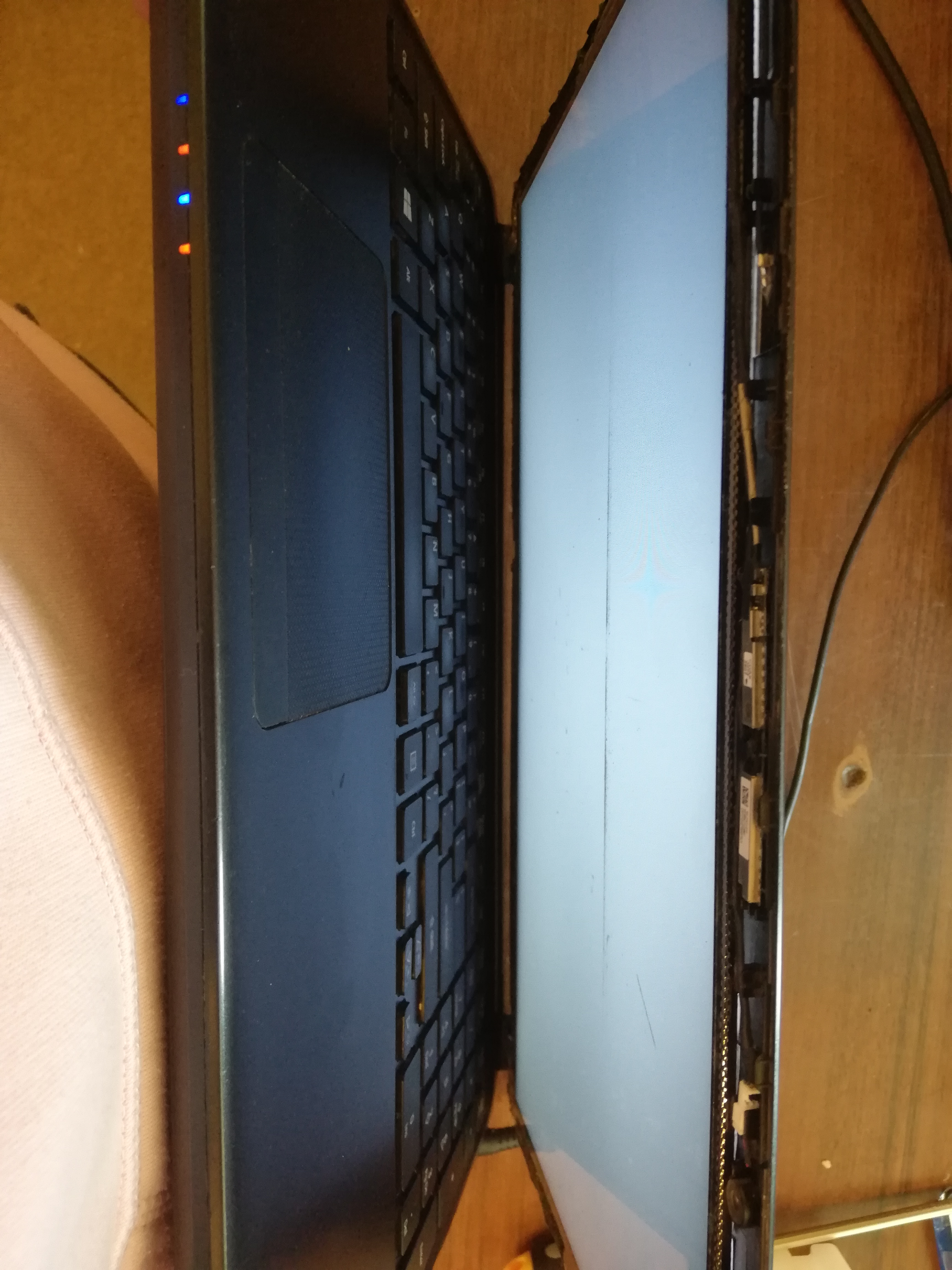

Witam,
Napotkałem na taki problem w laptopie Acera. Mianowicie przy otworzeniu laptopa tak jak na zdjęciu ekran jest dobrze widoczny
Po otworzeniu “w pełni” ekran jest niewidoczny. Po podłączeniu monitora czy innego ekranu zewnętrznego wszystko wyświetla się prawidłowo. Wykluczam raczej uszkodzenie sterownika graficznego bo w biosie dokładnie to samo się dzieję. Pytanie, czy za takie funkcjonowanie odpowiedzialna jest sama matryca, czy może taśma?
Pozdrawiam
Z dużym prawdopodobieństwem można stwierdzić, że winien jest przewód sygnałowy płyta główna-matryca, uszkodzony gdzieś w okolicy zawiasu pokrywy.
Tak samo, potwierdzam. Spróbuj poruszać jeszcze delikatnie klapką, czy wykazuje to jakąś wrażliwość.
Przepraszam za chwilową nieobecność. Problemem owszem, była taśma. Wymieniłem ją i wszystko śmiga :).
