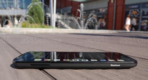

@blumberplumber @anon72825314 Sory Panowie mój błąd to jest telefon Philips Xenium l908. Teraz używam zastępczego Huawei i mi się pomieszało
To nie ma OTG i przelotka nie pomoże:
  • brak wsparcia dla USB-OTG
@krystian3w Czyli pozostaje jedynie serwis?
Raczej tak :frowning_face:.
