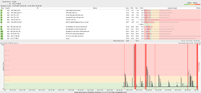

Witam, od paru dni borykam się z problemem spadku przepustowości łącza/utratą pakietów. Myślałem, że to wina adaptera wifi, lub zbyt dużej zagęszczeni sieci 2,4Hz, ale po zamówieniu nowego adaptera który pracuje również w 5Hz problem nie zniknął. Czy ktoś może mi powiedzieć gdzie leży problem?
Załączam screeny z PingPlottera na obu sieciach.
Pozdrawiam<img src="/uploads/default
Z tego co widać na wykresie to wzrost pingu i utrata pakietów występuje już na pierwszym routerze, czyli modemie, potem już jest to powielane. Polecałbym najpierw sprawdzić jak sytuacja wygląda przy połączeniu kablowym do modemu.
