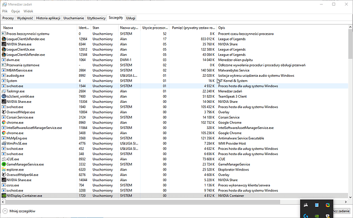

Zrób screena menedżera zadań, podczas gdy zaznaczone jest zużycie procesora od tych największych wartości
Gdy w wydajności masz CPU na 100%, teraz jest 48%, pozostałe zawsze zajmuje proces bezczynności, te 48% z LoLem jest OK.
Czyli stałe 100% użycia procesora nie jest niczym złym?
Liczy się to co w zakładce Wydajność. W momencie screena wykorzystanie procesora było na poziomie 48%.
Z zakładki Szczegóły, procent czasu bezczynności procesora pokazuje wartość odwrotną, czyli w ilu procentach procesor nic nie robi.
Na Twoim zrzucie procesor był zajęty (użyty) na 48%, ale w tym 32% z powodu działającej gry League of Legends. Tak więc zaledwie na 16% procesor był obciążony innymi procesami.
Nie patrz na tą zakładkę tylko na zakładkę “Procesy”, masz tam zgrupowane procesy względem aplikacji i dodatkowo nie ma tam procesu “Proces bezczynności systemu”, który jest dla niektórych mylący.
