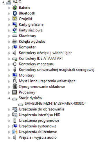

I daj scan menadżera urządzeń

Screen z menedżera urządzeń (jakoś nie mogę dodać przez forum):

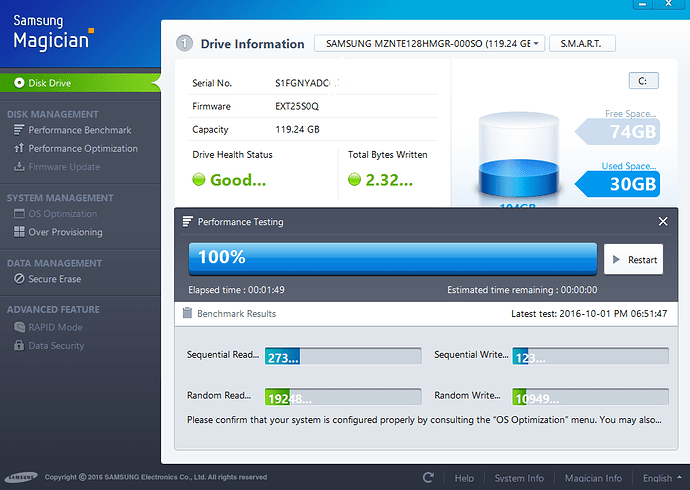

Wrzucam jeszcze screen z benchmarku z Samsung Magician
