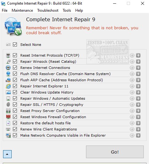

@Yakii Dzięki, spróbuję i zobaczę czy coś to zmieni. Na wszelki wypadek utworzę punkt przywracania.
Niestety ten program nie pomógł, czyli wina routera…
