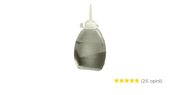

Chyba przekładniowego
Ale może też użyć takiego
Co moim zdaniem i tak nic nie da bo obstawiam uszkodzenie łożyska po czyszczeniu np odkurzaczem
Lub problem zniknie na krótko?
Smarowanie ośki wentylatora olejem silnikowym (samochodowym) jest jak najbardziej ok - daje długotrwały efekt, odwrotnie niż smarowanie wazelinowym olejem do maszyn do szycia. Tak na marginesie - olej przekładniowy jest dużo gęstszy i zazwyczaj stosowany jest do smarowania wolno, lub średnio obrotowych części maszyn, zaś olej silnikowy ma dużo większy zakres zastosowań, gdyż dodatkowo przeznaczony jest do pracy z dużymi obrotami.
