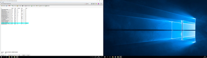

WDC WD5000AAKS sprawdzenie stanu dysku
Czy coś jeszcze będzie z tego dysku?Czy lepiej zastąpić go już nowym?

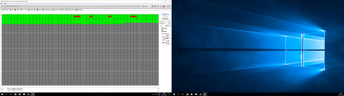

Zrobiłem na początek Low-Level format oraz zrobiłem nową partycję lecz to nic nie dało efektu.Błędy nadal są.Postaram się go jeszcze wyzerować i remampować w MHDD.
Tak to wygląda po sformatowaniu całego dysku poprzez windowsa.
Po południu zobaczę co z tym drugim parametrem,choć taśma była wymieniania.Zasilacz to Aerocool VP-450 także najgorszy nie jest.
Dysk kosz: pozycja C6
Plus pozycja 01,C8 coś się dzieje z powierzchną i nie wspomnę o C7 - kabel sygnałowy - po wymianie ma parametr się nie zwiększać.

[quote]Dysk kosz: pozycja C6[/quote]Stawianie tezy o dysku do kosza bo atrybut C6 nie wyzerował się po formatowaniu całego dysku jak atrybut C5.
C6 teoretycznie sugeruje że są bady fizyczne, ale w przypadku jak sam format wyeliminował bady z użycia, wskazuje że były to bady logiczne. C6 jest atrybutem pomocniczym i w praktyce wpisy smart zależnie od dysku różnie reaguje. Więc nie należy kierować się schematycznie jak wprost są opisy do poszczególnych atrybutów.
[quote]Plus pozycja 01,C8 coś się dzieje z powierzchną[/quote]Oczywiście, że te atrybuty będą miały nabite w historii błędy w przeważającej większości przypadków, jak dopiero co były niestabilne sektory.
Jeśli chodzi co dalej z dyskiem, to na tym etapie gdzie sam format zlikwidował niestabilne sektory, i wyrzucanie go do kosza tylko na podstawie C6 przy zerowym C5. Taka teza może być przedwczesna i ewentualnie dysk może być na dane. Tak jak sugerował Paweł A. monitorować dysk, czy poszczególne atrybuty smart, wartości raw/ data nie będą rosły, jak: 01,08,C5 i C7. Dobrze by było przeskanować MHDD który wykazuje stan sektorów w szerszym zakresie przedziałów czasu dostępu, określające stan sektorów / lba.
Jeśli chodzi o utrzymującą się na razie niezerową wartość data atrybutu C6. Zbiegiem czasu jak niestabilne sektory C5, nie będą się pojawiać ponownie, to C6 też może nie musi się wyzerować. Natomiast np. 01 nie wyzeruje się aby nie rosło, podobnie C7.
