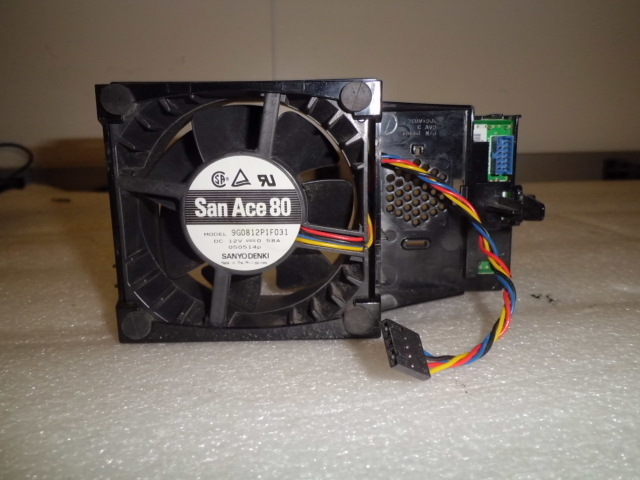

Otóż, wiatrak który znajduj się z przodu obudowy (ten który zasysa powietrze do chłodzenia procka) strasznie głośno chodzi przy większym obciążeniu; jaki wentylator kupić tak aby był cichy i dobrze chłodził?

Przynajmniej podaj wymiary tego wentylatora i sprawdź ile ten wentylator ma przewodów od wtyczki.
A może jest tam tylko dużo kurzu i trzeba go odkurzyć.
z foto dużo nie wywnioskuje może tam być 90 lub 80 mm kto wie podaj wymiary
Jutro podam wymiary bo dzisiaj raczej nie zdążę.
Mam zmierzyć długość między gwintami? Czy całego wentylatora?
Cały, masz kwadrat, więc jeden bok + grubość +ile ma przewodów.
Przeczyściłem wentylator i nie było w nim kurzu, jednak pomiędzy wiatrakiem a obudową jest ok 1-2 cm. szczelina która była zawalona kurzem; tak jakby dodatkowa ścianka
Po przeczyszczeni komputer chodzi cicho a procesor nie nagrzewa się tak szybko.
Ten wentylator to:
To na moje oko, co najwyżej możesz go wymienić na takiego samego Della.
Zrób porządną konserwację i czyszczenie i może będzie OK.
Na oko to 80x80 ale wtyczka firmowa?
