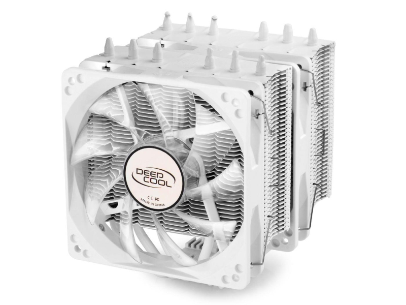

To polecam takie cudo.
Z nim, mój Ryzen 5 1600 podkręcony do 3,8 GHz z 1,4V trzyma 50-55 stopni w gierkach. Przy katowaniu Prime95 dochodzi do 65-67 stopni. Pasta fabryczna dołączona do schładzacza. Obudowa In-Win 301 z 6 wentylatorami. Ma już około pół roku.
Nie wiem czy w tej cenie najlepszy, ale na pewno przyzwoity. A brałem główine pod kątem wizualnym, aby pasował do białej obudowy, białej płyty…i innych białych elementów.
Chodzi ci o tego?
Tak z wyglądu, to już fabryczny wydaje się mieć więcej ożebrowania/przestrzeni do uwalniania ciepła.

@chomik325 Ten zaproponowany przez ciebie wydaje się dosyć solidny (poza kolorem) propozycja do przemyślenia. Nie doszukałem się jednak informacji, ale chyba zmieści się nad tymi kościami RAM? Nie są jakieś oledowane, więc chyba wysokość standardowa…
No ja własnie mam G.Skill Aegis, które nie mają żadnego radiatora, i jakiekolwiek pamiątki z wyższym stanem by wadziły.
Jest czarna wersja. I ciut tańsza.
Może przysłonić Ci slot na RAM. Patrząc po wymiarach to jest podobny co Grandis, a on przysłania mi jeden slot RAM. Z małym radiatorem się zmieści, ale te co posiadasz już nie - są jednak wyższe. Przy dwóch kościach nie ma raczej problemu, ale gdy chcesz wpakować kość w slot najbliżej procesora to zaczyna się zgrzyt. Można oczywiście frontowy wentylator przenieść na tył, ale wtedy spada wydajność chłodzenia - pierwsza wieża nie jest chłodzona. Pół biedy jak na froncie obudowy masz sensowne wentylatory.
