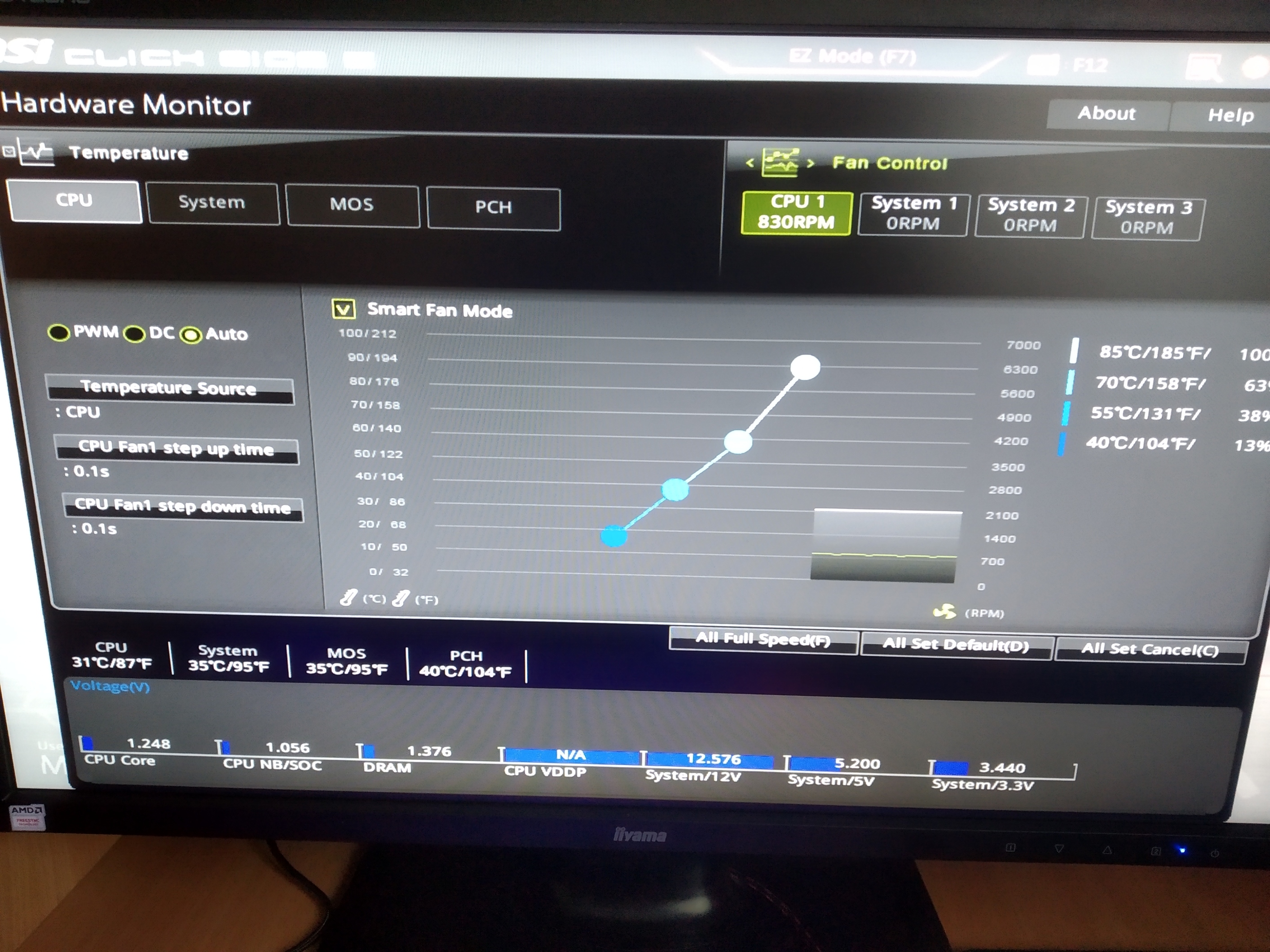

Na razie zerknij w BIOS/UEFI. Masz tam sekcję “hardware monitor”, w której prawdopodobnie można sterować prędkościami obrotowymi wentylatorów (nie znam tej płyty).
Jeśli chodzi o bios to jestem bardzo ostrożny ponieważ nigdy jeszcze z niego nie korzystałem więc wolę o wszystko dopytać

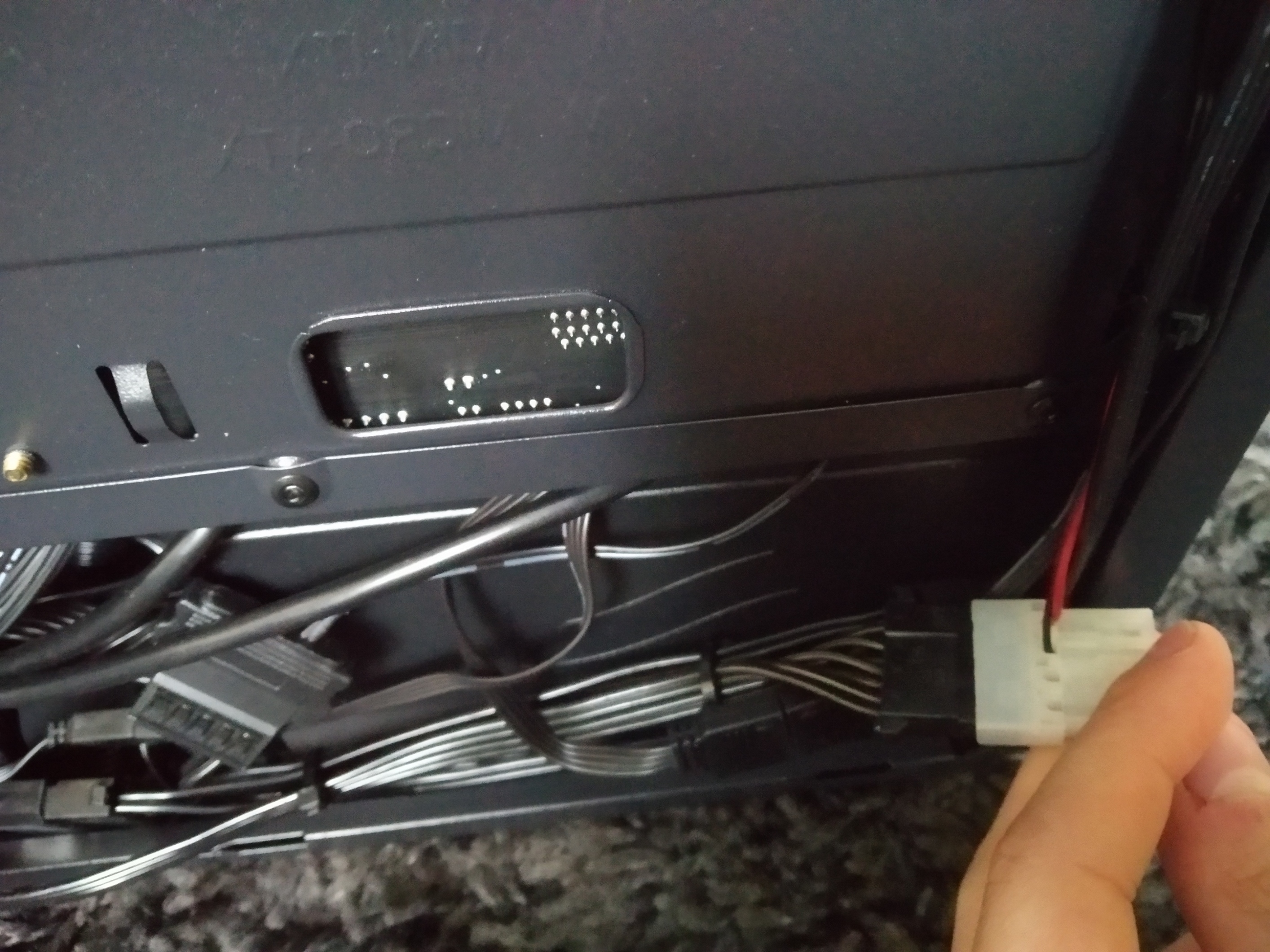

To teraz pytanie: jak podłączone są wentylatory obudowy?
Gniazdo 4 pin.
Ale do płyty głównej czy do kontrolera obudowy? Bo jeśli to drugie, to odpada sterowanie wentylatorami przez BIOS.
Edit: chyba już widzę. Czyżby MOLEX?
Taaak! Zgadza się! Dokładnie tak wygląda ten kabel.
Nie ma możliwości kontrolowania prędkości tego wentylatora pilotem od obudowy.
I masz odpowiedź. Wentylator kręci się z pełną mocą, więc jest głośno. Pewnie dochodzą do tego wibracje… oto cały obraz
Najprostszym rozwiązaniem będzie wymiana wentylatora na taki, którym można sterować z płyty. Sigma Pro PWM od SilentiumPC powinna dać radę.
