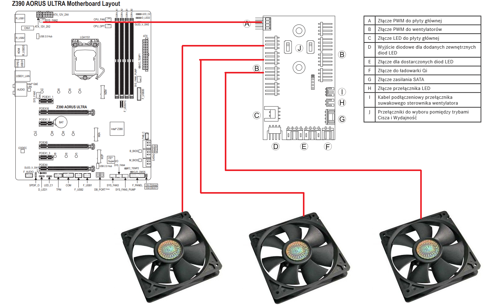

Moja obudowa ma HUB, do którego podpiąłem wszystkie 3 wiatraki. Natomiast w HUB’ie jest Złącze PWM do płyty głównej, które podpiąłem do SYS_FAN2. Nie mam pojęcia jak to rozwiązać. Schemat poniżej:
A czy nie jest tak, że ten HUB wymaga jeszcze dodatkowego zasilania - zgaduję gniazdo SATA ?

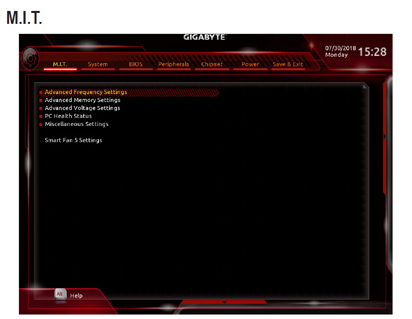

Można tez ominąć problemy z HUBem wpinając wentylatory bezpośrednio w płytę główną i w BIOSie poustawiać zakresy dziaałania - Smart Fan 5 Settings.

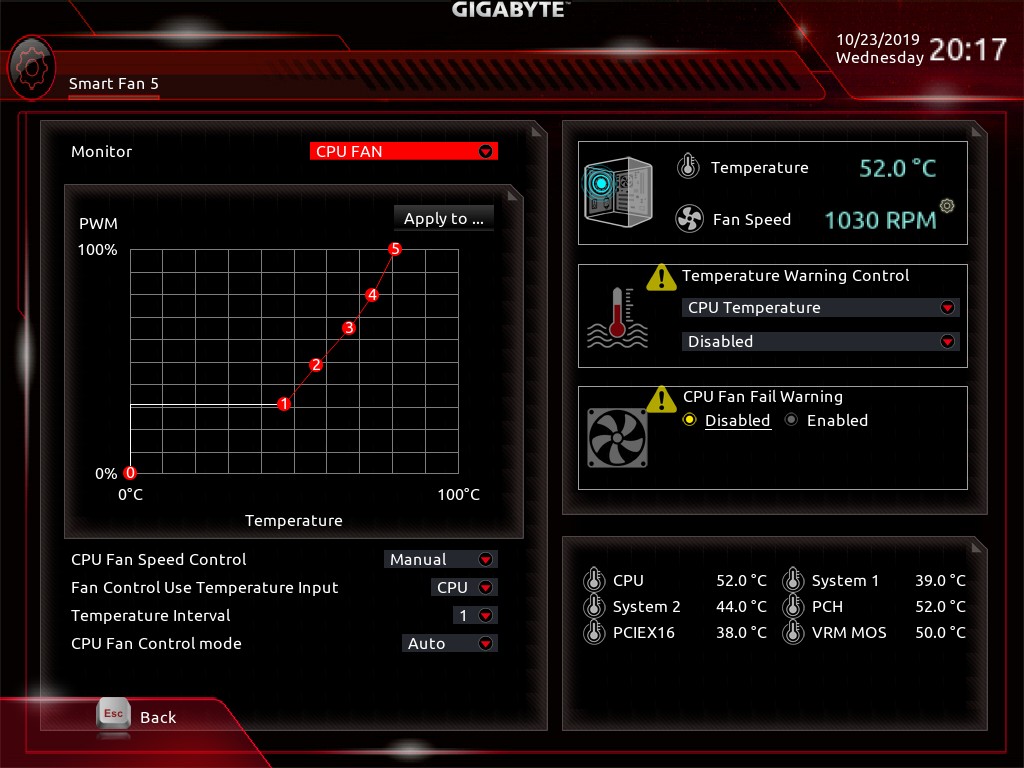

Ja mam zrobione to tak
Jest to ustawienie “zimowe” gdy temperatura w mieszkaniu jest 22-24 st. C. W lecie jest trochę inaczej.
Tak, musi być podpięty bezpośrednio do PSU (złącze G na screenie z pierwszego posta) i mam to podpięte, inaczej by mi nie działy ledy zresztą. :stuck_out_tongue:
Właśnie bez sensu jest to, że musiałbym podpinać wentylatory bezpośrednio do płyty głównej. Od tego mam HUB…

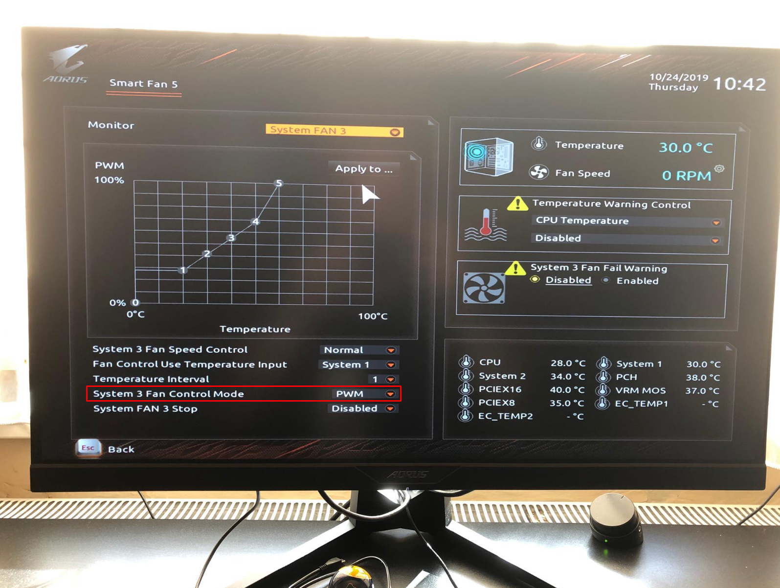

Ok udało mi się to ogarnąć, ogólnie system dalej pokazuje 0 RPM, ale to nie jest dla mnie istotne aż tak bardzo, bo widzę, że teraz mogę sterować prędkością i działa dynamicznie w zależności od poziomu temperatury na czujniku.
Aby tego dokonać musiałem zmienić w BIOS’ie tryb Control Mode z Auto na PWM
Trochę bez sensu, że takie hacki musiałem robić, ale liczy się że działa… Nareszcie cisza w spoczynku…
