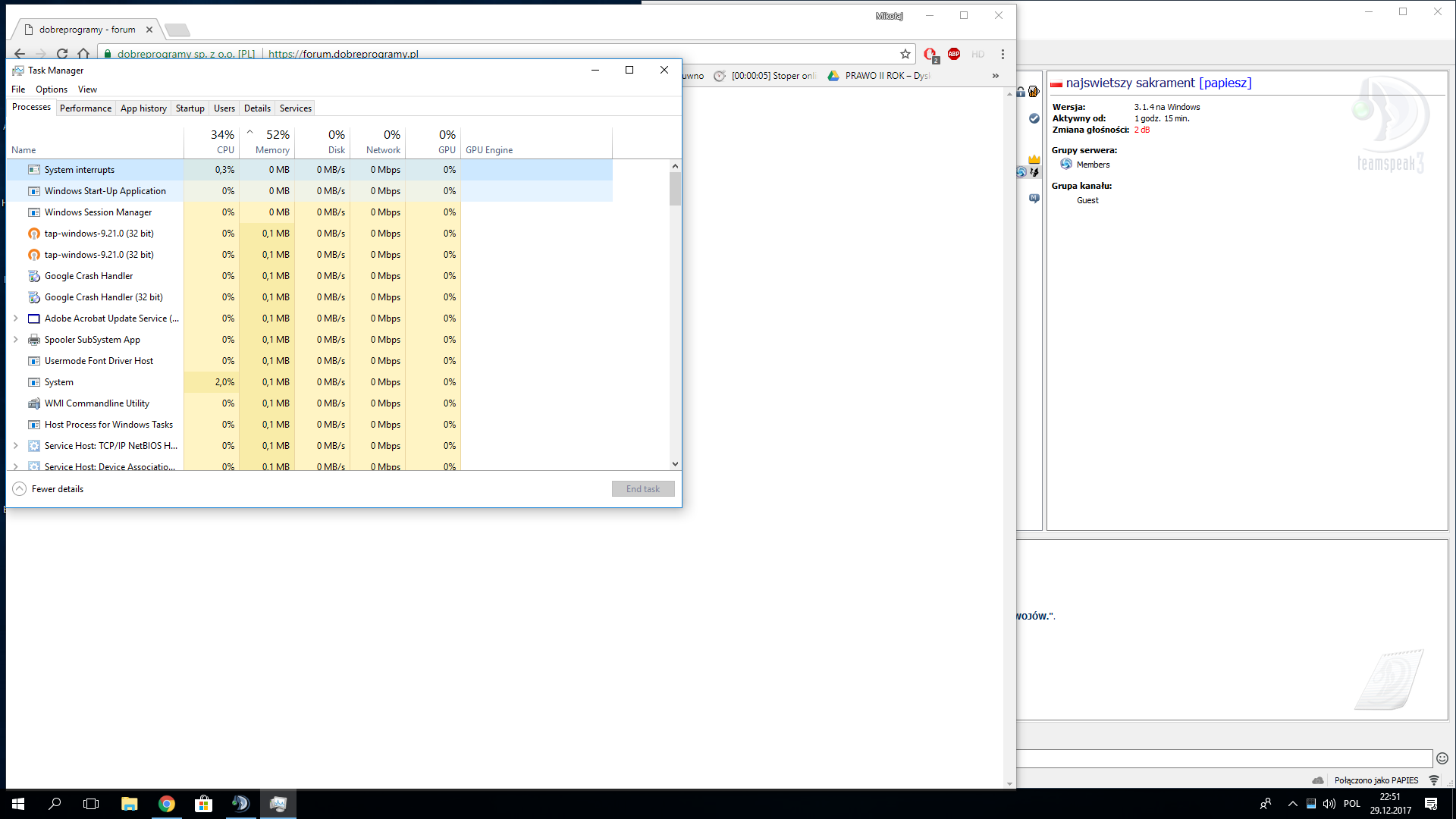

Od pewnego czasu podczas grania nagle słyszę wzmożona prace wiatraków.
Problem sam ustaje, ale jednak zaczynam się martwic iż takie samoistne odpalanie na maxa wiatraków może spowodować jakieś uszkodzenia ?
Zaznaczam, to nie pojawia się gdy np. odpalam grę, alt tab i włączę np. firefoxa. Tylko cały czas jest włączona jedna gra i nagle wiatraki się rozpędzają do maxa.
Jak widać, temperatura na procesorze nie jest wysoka.
