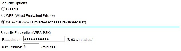

Witam,
Chciałem ustawić hasło na sieć wifi, ale w opcjach poza hasłem jest takie coś “key lifetime” . Trzeba tam wpisać ilość minut i nie rozumiem do czego to ma służyć? Nie mogę tego zostawić pustego, ponieważ wyskakuje komunikat, że musi być coś, tak samo jak wpiszę 0 ? Czyli co mam tam wpisać? Chciałbym ustawić po prostu jedno hasło.

Co do “key lifetime”, tu masz opisane szczegóły, jak działa WPA2: https://en.wikipedia.org/wiki/IEEE_802.11i-2004
Poza kluczem, który ty ustawiasz dla sieci, są jeszcze automatycznie generowane klucze wykorzystywane do szyfrowania przesyłanych danych: PTK i GTK. I z tego co rozumiem, z tym parametrem chodzi o częstotliwość zmian klucza GTK.
Tu masz to opisane po polsku: https://sekurak.pl/bezpieczenstwo-sieci-wi-fi-czesc-4-standard-802-11i-czyli-wpa-i-wpa2/
