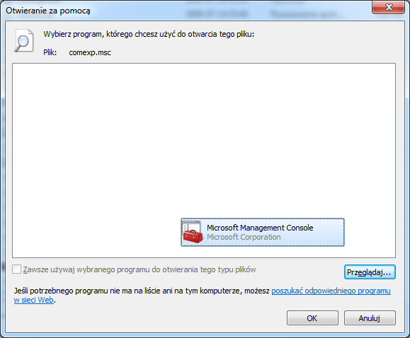

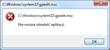

Taki komunikat też jest jak otworzysz podaną ścieżkę C:\windows\system32\services.msc i otworzysz services.msc?
Wyłączyłeś usługę Application Information service? C:\WINDOWS\system32\apphelp.dll
@anon83998021 Tak, też występuje po otwarciu ścieżki. Ale jeżeli uruchomię jako Administrator działa od razu, tylko wcześniej na zwykłym userze powinno się pojawić okienko UAC, a nie ten błąd.

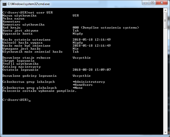

A masz włączony UAC? Użytkownik do jakich grup należy?
Z gpedit.msc ten sam błąd.
Usuń grupę administratora i sprawdź czy odpali się uac. Oczywiście musisz mieć jednego admina, żeby nim autoryzować się w UAC
