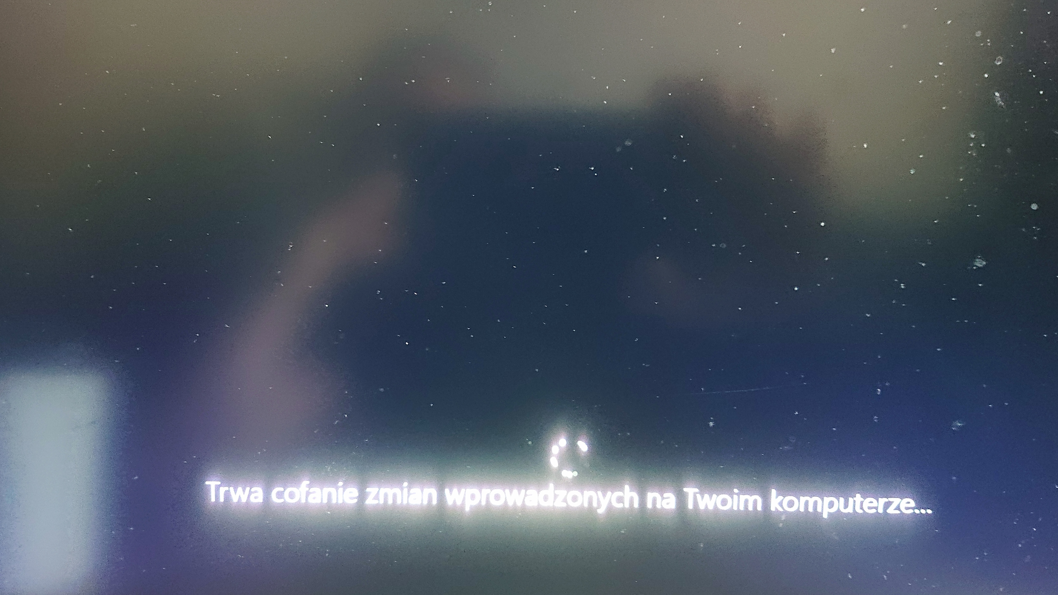

(na 3cim zdjęciu, doszło do ok. 75% po czym laptop wyłączył się i zaczął przywracać, obyło się bez bluescreena tym razem)
No to masz w sumie odpowiedź dlaczego twój laptop nie widział aktualizacji z maja. Najwidoczniej nie jest na nią gotowy.
