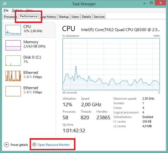

Spróbuj odkryć co kryje się pod opcją system z zakładki wydajność :arrow_right: monitor zasobów

Gdzieś konkretnie miałem wejść? Zdjęcia z monitora zasobów:
W monitorze zasobów w zakładce Dysk jest pełna lista, że coś się włącza. Potem list robi sie prawie pusta i wykorzystanie dysku spada do zera
