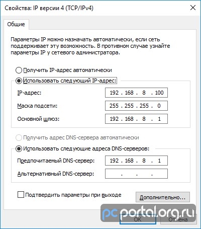

Aktualizacja Fall Creators Update zepsuła modemy usb (a zakładam że takową posiadasz). Jedynym rozwiązaniem jest ustawienie na “sztywno” adresu ip/bramki w ustawieniach połączenia.
Aby to zrobić musisz przejść do Panel sterowania \ Wszystkie elementy Panelu sterowania \ Połączenia sieciowe, następnie wybrać swoją sieć i przejść do jej właściwości. W kolejnym kroku musisz wybrać Protokół internetowy w wersji 4 i przejść do jego właściwości. Wybierz “Użyj następującego adresu IP:” i ustaw tak jak na zdjęciu.
Dziękuję mam połączenie ale nie otwierają się strony. Ustawiłem na automata ale twoje sugestie sobie zapiszę na przyszłośc. Czemu się nie otwierają strony mimo że pisze że jest dostęp do internetu. Pozdrawiam
