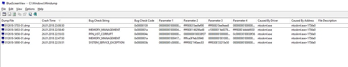

Niebieskie ekrany wyskakują przy przeglądaniu internetu ( sprawdzone na najnowszym firefox’ie oraz na edge) nagle strona przestaje odpowiadać i przy próbie przywrócenia kart jest niebieski ekran.Nie instalowałem nowego oprogramowania, nie zmieniałem sprzętu.System aktualny,bios sterowniki też, temperatury dobre, ram testowany memtestem86 na ustawieniach 3000MHz oraz na 2133MHz żadnych błędów, przy graniu też nie mam niebieskich ekranów.Dyski w smarcie nie pokazują błędów.
Wczoraj zdecydowałem się na zainstalowanie na świeżo systemu ale dalej pojawiają się bsody…naprawdę nie wiem co już zrobić…
O to zrzut ekranu z błędami.
Jeśli jeszcze raz postanowisz zrobić reinstalację systemu (polecam!), to zrób to ale przy odłączonym od płyty głównej dysku WD 1TB. Po zainstalowaniu systemu na dysku SSD sprawdź te BSODy. Jeśli będzie OK, podłącz dysk 1TB do płyty głównej i dalej sprawdzaj.
Jeśli to wszystko nic nie da, wymontuj jedną z pamięci i z jednym (potem oddzielnie drugim) modułem dalej próbuj, przekładając je w pierwszym slocie.
Jeśli reinstalacja nie pomogła, istnieje prawdopodobieństwo uszkodzenia pamięci RAM.

Uruchom system w trybie awaryjnym i sprawdź czy powtarza się problem.
Sprawa wygląda tak, wyłączyłem rano całkowicie plik wymiany na dysku ssd i od rana jeszcze nie miałem żadnego bsod, dalej testuje, czy ten plik wymiany może mieć coś wspólnego np z uszkodzonym dyskiem ssd?
