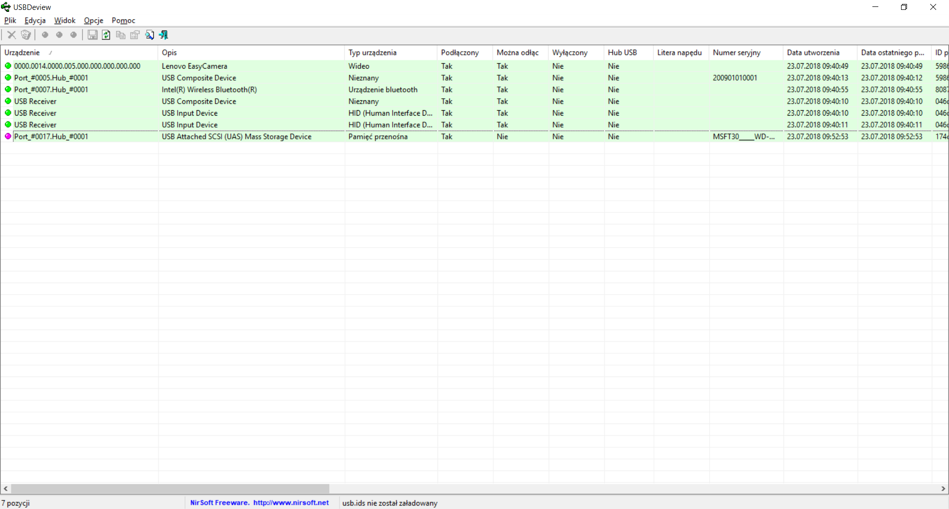

Odinstalowałem go w USBDeview. Zainstalował ponownie, ale bez zmian. Cały czas jest widoczny tak: (ostatnia fioletowa kropka)

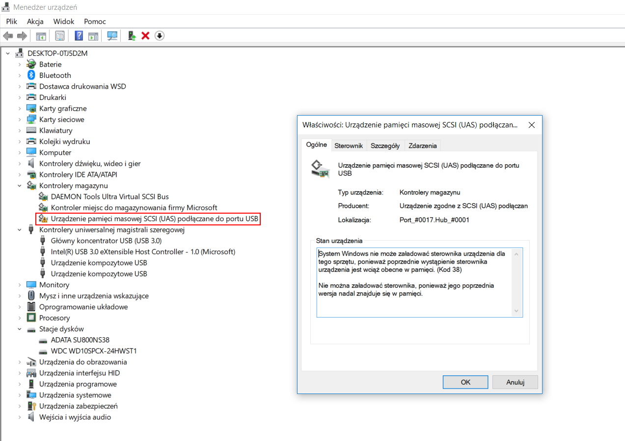

W systemowym Menedżerze urządzeń jest widoczny tak:
W rozwiniętej pozycji Stacje dysków ADATA i WDC to moje dyski wewnętrzne, więc te pomijamy.

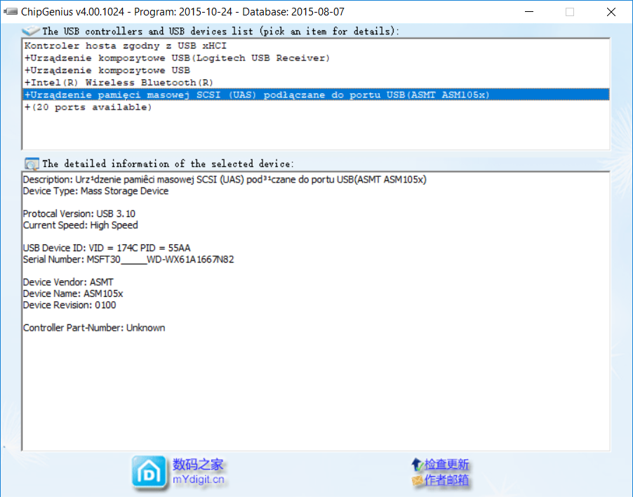

Można dokładniej o tym podpiętym dysku?

Jasne. Proszę bardzo screen:

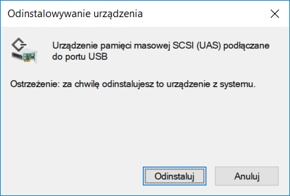

Dzięki za udzielenie się w temacie. W Win10 nie jest tak samo, sprawdź sobie. Czy robię to z PPM czy z krzyżyka to zarówno okno jak i efekt jest taki sam. Nie pokazuje się okienko z kratką jak w Win7 u “synaptyk”
Wygląda to tak: (zarówno z krzyżyka jak i z PPM)

Wyświetlenie tej opcji nie jest zależne od systemu, tylko od sterowników.
Jeśli urządzenie używa niestandardowych to ta opcja się wyświetla.
W przypadku usunięcia tych sterowników, windows szuka własnych, ale tutaj jak widać, że już ma wgrane swoje sterowniki.
Masz rację. Dzięki za wyjaśnienie. Faktycznie jak przeklikałem różne urządzenia to raz jest ten ptaszek, a raz go nie ma. Ale wracając do tematu - dokładnie, przy tym moim dysku ma już swoje, nie ma tej opcji do odznaczenia.
