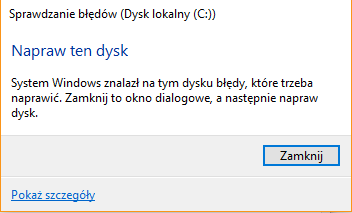

Jak skończysz sprawdzanie dysku z opcji komputer - dysk c - właściwości (plus opcjonalnie dysk d):
krystian3w
dysk sprawdź z zakładce narzędzia (właściwości).
wiktorrosik
Sprawdzanie błędów, tak? I mam kliknąć “Sprawdź”?
krystian3w
tak

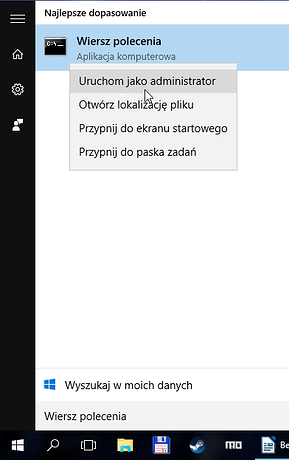

Spróbuj uruchomić narzędzia do sprawdzania błędów w systemie (np. uszkodzony rejestr, pliki systemowe):
  • Komendy na sprawdzenie błędów w systemie (wklejasz do Wiersza poleceń uruchomionego jako administrator):
sfc /scannow
Dism /Online /Cleanup-Image /CheckHealth
Dism /Online /Cleanup-Image /ScanHealth
  • jak sfc nie naprawi błędów i dism coś wykryje nieprawidłowego (wklejasz do Wiersza poleceń uruchomionego jako administrator):
 Dism /Online /Cleanup-Image /RestoreHealth

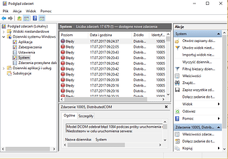

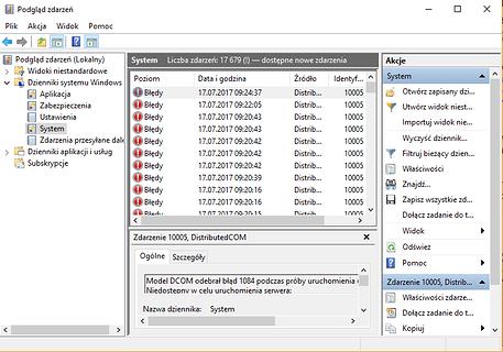

Pomocnicze grafiki:
hotfix.pl/podglad-zdarzen-windows-zapisywanie-dziennikow-windows-8-a391.htm (powinno być podobnie).
Wstaw do odpowiedzi o przez przycisk dodaj lub po przez np. https://megawrzuta.pl/.
Aplikacje.zip (1,3 MB)

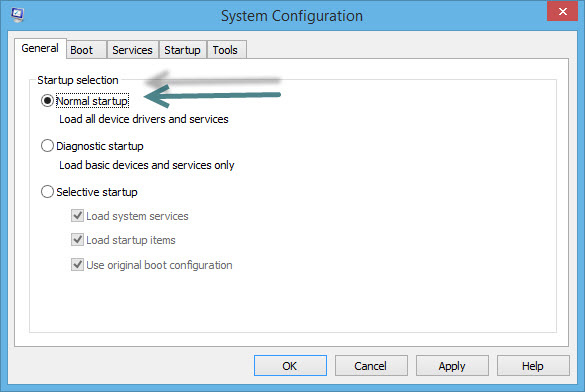

W msconfig sprawdź czy uruchamianie masz ustawione na tryb normalny.
Spróbować jeszcze możesz trybu czystego rozruchu:
https://support.microsoft.com/pl-pl/help/929135/how-to-perform-a-clean-boot-in-windows
