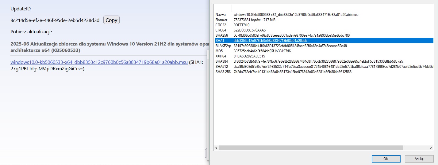

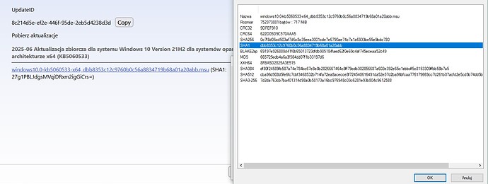

chciałem jeszcze spróbować pobrać ręcznie z katalogu Windows update ale nie zgadza się suma kontrolna z podaną na stronie (zgadza się z tą podaną w nazwie pliku):
EDIT: to jest jednak to samo tylko zakodowane
(jak się wklei w coś takiego:Base64 Decode - Online Tools
i wybierze output encode hex to z 27g1PBLJdgsMVqiDRxm2igGiCrs= otrzymujemy dbb8353c12c9760b0c56a8834719b68a01a20abb )

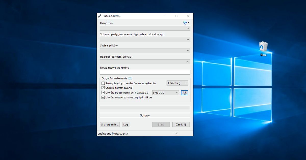

Postaw system od nowa. Zmodyfikuj ISO Rufusem i pyknie.
Po pobraniu tego na inny pc. Wybierz podłączonego pendrive’a, wybierz pobranie polskiego windowsa 11. Potem wybierz odpowiednie mody instalatora i przygotuj bootowalbne USB
Podłącz tego USB do 10 letniego grata. Uruchom go z USB i zainstaluj Windows 11.
Jeśli masz licencję na koncie Microsoftu, to zaloguj się na nie. Powinno aktywować.
