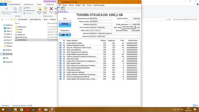

-SMART dysku wydaje się w porządku, nie ma żadnych błędów,
-HD Tune nie wykrył żadnego bad sectora,
-wyniki testu wydajności dysku są w porządku, a nawet lepsze niż te wykonane po kupnie dysku,
