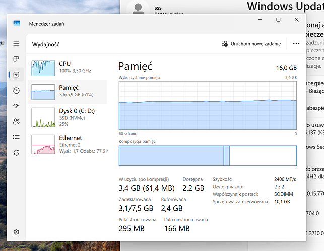

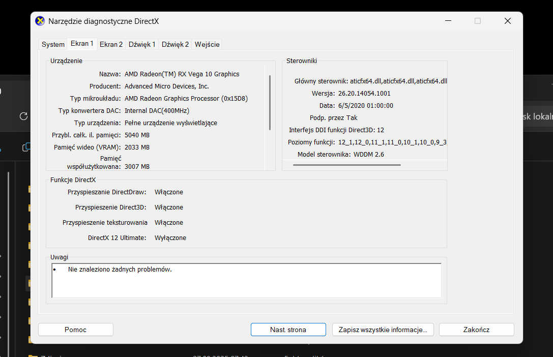

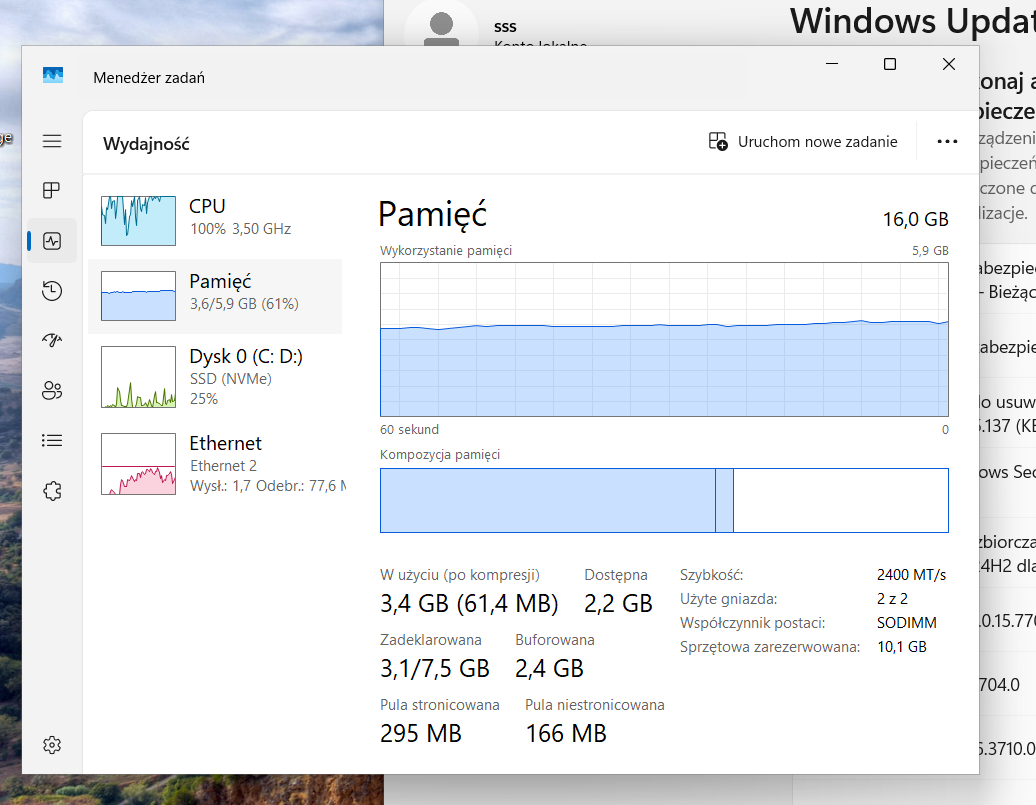

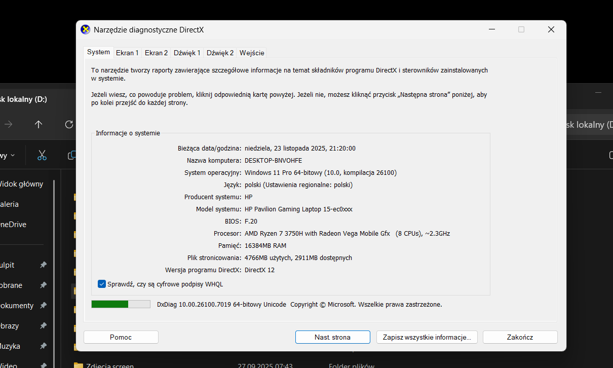

Malo tego, w biosie pokazuje 16gb ram. W windowsie też 16, lecz w alt+ctrl+del pokazuje 5,9ram
Screeny daje.
Juz co laptopa za stary, tani, kondensatory popuchły czy cos napiecia zle. Ktos mogłby mi cos podpowiedzieć.
30lat pierwszy raz widze takie rzeczy.
Wczesniej w windowsie pokazywalo tez 16gb, a w alt+ctrl+del pokazywalo 14gb, Bo 2 gb brala ati grafika z procesorem co jest.
A teraz pokazuje 5,9ram screen.
bylo 13,9 a jest 5,9.
w biosie 16 pokazuje.

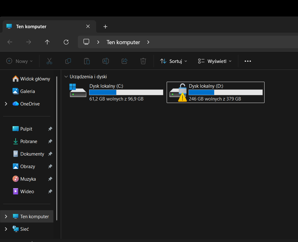

Malo tego od jakiegos czasu pojawiaja sie takie znak na dysku.
Teraz na partycji d wczescniej przed format c:/ bylo na c i d
znaczy teraz po formacie c;/ mam na d tylko
To nie wygląda na problem z Windowsem tylko ze sprzętem. Zobacz na Twojego screena
obraz
Sprzętowa rezerwacja często dotyczy przydzielenia pamięci dla karty graficznej, może max z 2GB ale nie 10GB. Na komputerze, z którego piszę a który ma tylko zintegrowaną kartę graficzną (Intel UHD) zarezerwowane jest tylko 0.12GB
Generalnie tu jest Twoje brakujące 10GB (10GB+6GB które widzisz = 16GB). Co może powodować tą rezerwację poza kartą graficzną? Moduły pamięci, które są uszkodzone lub niekompatybilne. Co możesz zrobić?
  1. Widzę że masz 2 moduły pewnie po 8GB. Wyjmij jeden, uruchom komputer i zobacz ile GB się pojawi. Jeżeli pełne 8GB, to delikatnie wyczyść złącze krawędziowe wyciągniętego modułu gumką do ołówka. Z wyczuciem żeby nie uszkodzić ścieżek i mikro elementów blisko złącza.
  2. Jednocześnie a może nawet przed pkt 1. zrób test pamięci, nie z Windows, tylko startując system z Pendrve za pomocą Memtest Free → MemTest86 - Download now!
W pierwszej kolejności stawiam więc na to, że masz uszkodzony jakiś moduł RAM. Może oba w najgorszym przypadku kontroler/slot na płycie ale nie zapeszajmy. Wg mnie to nie jest wina systemu. To że Windows odpala się na tym komputerze , świadczy tylko o tym jak zaawansowane są współczesne rozwiązania (BIOS i systemy operacyjne). Potrafią wykluczyć część wadliwych zasobów i mimo to nadal starać się pracować. Dlaczego 5.9 GB a nie 8GB jeżeli tylko jedna kość jest uszkodzona? Nie wdając się w szczegóły, może tak być.
W temacie ! przy dysku, nie wiązałbym tego z problemem sprzętowym tylko z błędnymi uprawnieniami NTFS spowodowanymi reinstalowaniem Windows.

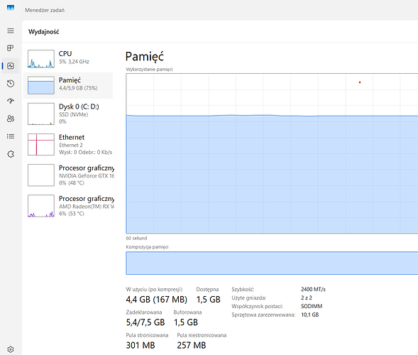

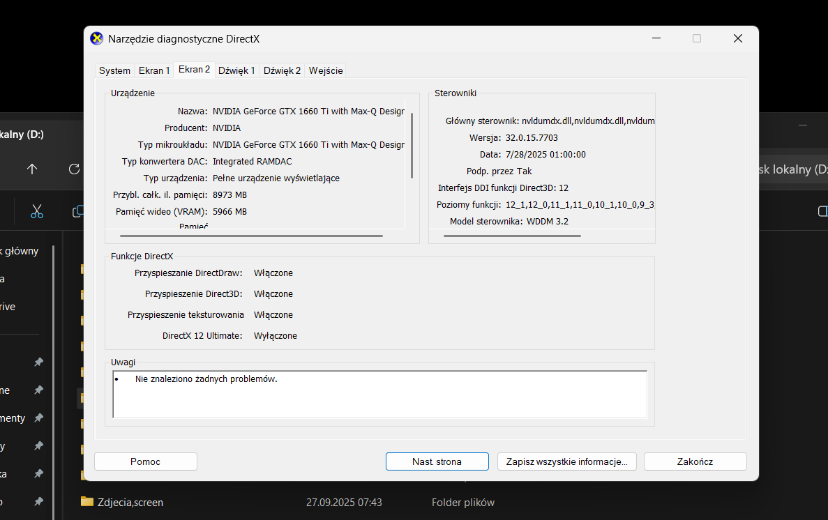

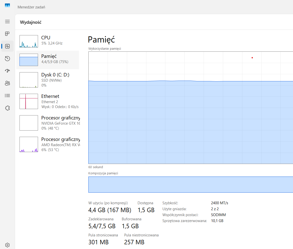

Tu inne screeny.
Z ramu pobieralo 2gb ATI zintegrowana.
Zosawalo 14,1gb.
To jak to mozliwe ze 10gb jej system przydzielil?
Z tego co wiem nie ma mozliwosci ustawienia samemu czy 1gb czy 10gb.

Oznacza różne rzeczy. To pamięć, której z jakiegoś powodu system nie dostał. Zazwyczaj jest to rezerwacja dla karty graficznej. W Twoim przypadku to jest (wg mnie) pamięć, która nie została przydzielona systemowi bo jest wadliwa. Tak też to opisują w Internecie.
Bardzo często przy problemach z pamięcią pomagało mi wyjęcie modułów (jeżeli się da) i wyczyszczenie złącza krawędziowego gumką.

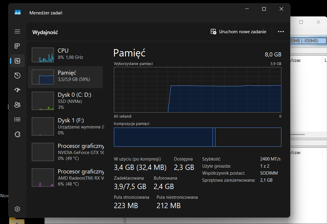

testuje.
Screen z 1 kosci. Niby tak jak powoinoo.
Chyba.
Dam znac Pozdro.
Tak to wygląda normalnie. 2GB zarezerwowane dla grafiki (typowe dla rx vega 10 graphics) i 5,9GB dostępne w systemie.

Wyjelem, wyciaglem jedna kosc. Win chociaz sie pojawia.
Byc moze kosc. Narazie nie mam czasu.
Dziala ty.

Fajnie ze działa. Na szybko możesz zmniejszyć ilość RAM przydzieloną dla RX Vega 10. Niektóre BIOS’y to umożliwiają, inne nie. Myślę że 1GB by staryczył
