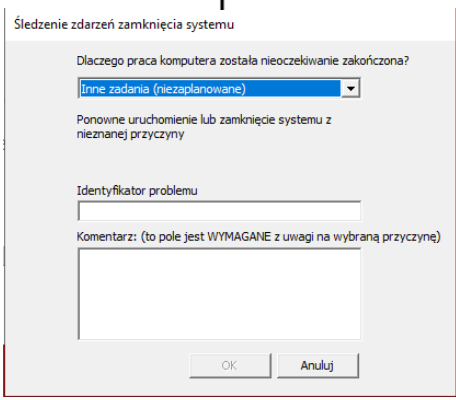

Witam,
Proszę o informacje co może być przyczyna.
System jest poprawnie zrestartowany start - uruchom - uruchom ponownie
Po restarcie mimo wszystko wyświetla się komunikat “śledzenia zdarzeń zamkniecie system” dlaczego skoro system został poprawnie zrestartowany a nie w wyniku zaniku prądu
Przeredaguj proszę wiadomość - masz nawet literówki w komunikacie błędów. Pokaż dokładnie jak wyglądają błędy po restarcie (komunikaty towarzyszące).
okienko pojawia sie po kazdym uruchomieniu maszyny hyper-v nei wazne czy wczesniej zanikl proad czy został poprawnei zrestartowany
ja rozumiem ze po zaniku prądu komunikat poprawny ale po poprawnym resecie nei powinien wystąpić

Po pierwsze piszesz bardzo nieskładnie, po drugie - każde wyłączenie jest opisywane, aby umieścić odpowiednią informację w logach. Po trzecie - możesz to wyłączyć w gpedit.msc, zasady komputer lokalny ->konfiguracja komputera->szablony administracyjne->system
Tam będzie “wyświetl śledzenie zdarzeń zamknięcia systemu” i proszę Cię, nie ruszaj niczego innego, bo pojawi się nowy post z prośbą o pomoc.
to ze moge wyłączyć to wiem, ale nie w tym rzaz. chodzi o to ze jest jakiś problem bo system zachowuje się jak by sie nie poprawnie restartował tylko jk aby stracił proad albo przyciskiem został wyłączonye

ale to si epojawia tylko wtedy gdy np braklo zasilania
a nie powinno przy prawidlowym restarcie

https://social.technet.microsoft.com/Forums/windowsserver/en-US/c543eed6-f647-4563-85ce-8e72d1b36a85/shutdown-event-tracker-keeps-appearing-after-installing-kb4490481-and-an-unexpected-shutdown?forum=ws2019

@poprostuuser dzięki za lokalizację tego w gpedit. Miałem podobny problem i wyłączyłem te komunikaty, jednak okazało się, że faktyczny problem leży po stronie sprzętu i po wyeliminowaniu go dobrze było przywrócić opcję wyświetlania tych komunikatów… jednak nie mogłem przypomnieć sobie, gdzie to wcześniej wyłączyłem. Dzięki raz jeszcze. :wink:

Aha… Nie napisałem, co było przyczyną pojawiającego się komunikatu u mnie. Otóż… nie wiem. Pomogła zamiana pamięci w bankach i choć wszystkie pojedyncze przechodziły poprawnie długie MemTesty w każdym slocie, to jednak umieszczenie RAMów w takiej konfiguracji, w jakiej zrobiłem to na początku, znów skutkuje komunikatem o nieprawidłowym zamknięciu systemu podczas zwykłego restartu.
