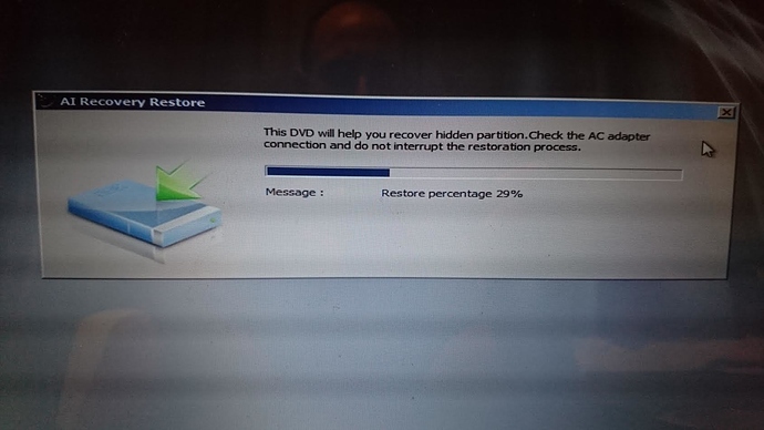

Zdjęcie poniżej przedstawia przebieg formatowania
Potem wyskakuje takie okno

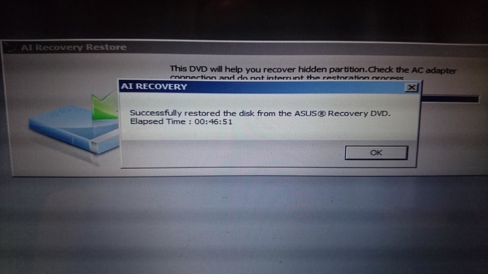

U gdy się ukończy formatowanie wyskakuje takie oto okienko i wyskakuje płytka z napędu
Gdy uruchamiam komputer od początku bez płytki w napędzie nic się nie dzieje czarny ekran windows nie startuje…
Ty nie zainstalowałeś systemu, tylko przywróciłeś obraz z płyt odzyskiwania (ciekawe czy w ogóle od tego modelu który posiadasz). Teraz powinieneś sięgnąć po instrukcję i dokończyć procedurę odzyskiwania (o ile wgrałeś prawidłowy obraz odzyskiwania).

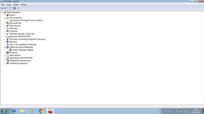

Poniżej zdjęcie z menadżera urządzeń
No demonem szybkości, to on nie jest? - jaka dokładnie jego specyfikacja?
Tam w menadżerze gdzie masz wykrzykniki na początek PPM i niech szuka automatycznie sterów w sieci.
Jak nie znajdzie sterów: PPM, na tych urządzeniach z wykrzyknikiem, właściwości, szczegóły i przestaw Opis urządzenia na identyfikatory sprzętu i z pola Wartość skopiuj wszystko i tu wklej.

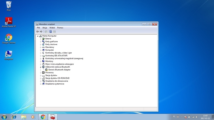

nie znalazł ale podziałało to Co dałeś :slight_smile: nie ma już błędów
zdjęcie z menadżera
