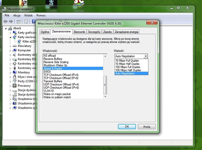

Po pierwsze wymień kabel. - Kiedy są uszkodzone żyły/źle zarobiony kabel, karta sieciowa ma prawo zlinkować się na 10Mbit.
Po drugie sprawdź czy w karcie sieciowej nie masz ustawione na sztywno 10Mbit
PPM na komputer->Właściwości -> menedżer urządzeń -> PPM na karcie sieciowej i właściwości. powinno to tak wyglądać.
