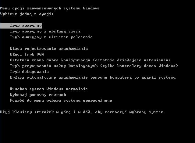

Witam taki o to mam problem, wie ktoś co jest grane i czm tak xd ? dodam jeszcze że tak stoi i nic się z nim nie dzieje

Problem wygląda na typowo software’owy, jest to bowiem końcowy etap uruchamiania systemu kiedy ładowane są usługi, programy z autostartu czy profil użytkownika. Proponuję wybrać opcje ostatniej znanej dobre konfiguracji systemu
Menu widocznie na screenie wywołasz klawiszem F8 przed startem systemu, po ekranie BIOS. Jeśli nie pomoże, to tak jak radziłem - tryb awaryjny i przywracanie systemu czy ręczne przywrócenie zmian jakie były dokonywane, np. instalacja nowego programu, sterownika. Lista zainstalowanych programów w panelu sterowania ma też kolumnę ‘Data instalacji’, która powinna być pomocna. Możesz też wyłączyć zbędne programy z autostartu.

ostatnia dobrze znana konfiguracja nic nie daje to samo, dodam że w każdej z opcji na początku jest przez chwile “czekaj”
