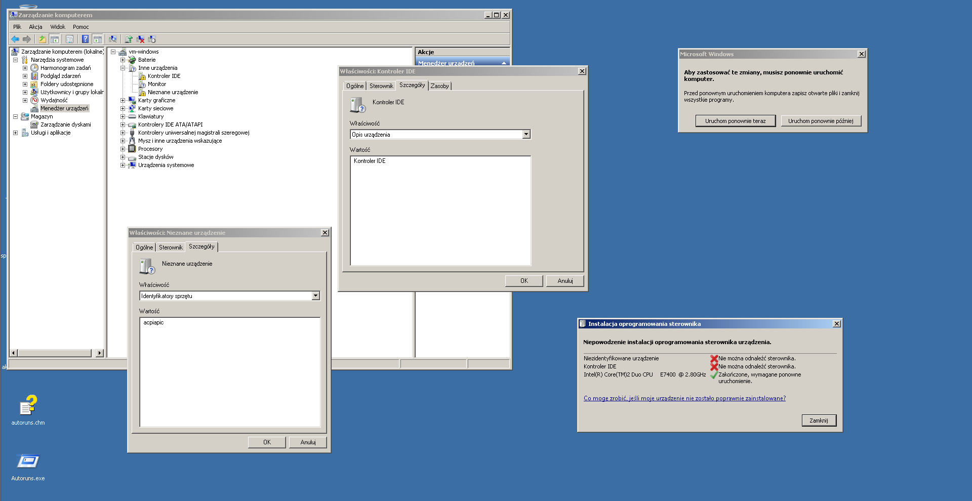

Tu chodzi o jakiś kontroler IDE bo ten jest instalowany po starcie systemu razem z chipsetem, albo czymś do procesora. Musze to jeszcze raz dokładnie sprawdzić przy kolejnym restarcie maszyny.
edit.
  1. Po starcie próbuje zainstalować takie urządzenia
  2. Operacja kończy się niepowodzeniem i prosi o restart.
  3. Po restarcie system nie jest w stanie się podnieść. Na ułamki sekund wyskakuje niebieski ekran ze zrzutem pamięci. Dzieje się to w początkowym etapie bootowania - nie mam takiego refleksu żeby zatrzymać maszynę w tym czasie. Następnie momentalnie się restartuje.
  4. Po tej akcji pozostaje przywrócić ostatnią dobrą znaną konfigurację komputera inaczej pozostaje w pętli błędów i resetów.
  5. GOTO 1
