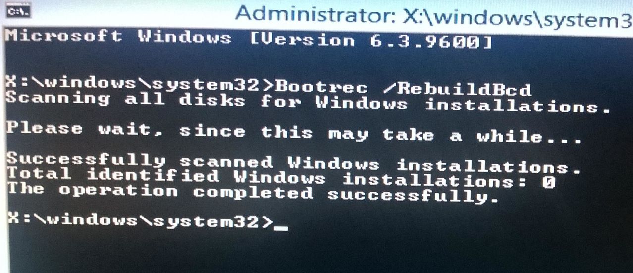

Spróbowałem tego, ale zauważyłem coś o czym zapomniałem napisać w pierwszym poście, mianowicie chodzi o to, że podczas wpisywania komend, windows rzekomo znajduje się na partycji X:\ a komenda Bootrec /RebuildBcd pokazuje, że nigdzie nie ma zainstalowanego Windowsa :expressionless:
Widać to dokładnie na załączonym zdjęciu
Więc musisz, zrobić tak:
Przejść na inną partycję np C:\  i dir aby pokazało , musi gdzieś być boot.ini, i tak sprawdzić wszystkie partycje, na tej co będzie zatrzymujesz się w wpisujesz te polecenie  Bootrec /RebuildBcd
Przeszukałem partycje, i znalazłem boot.ini na partycji F:\ lecz teraz nie mogę się tam przenieść za pomocą komendy “cd”, wciąż jestem zatrzymany na partycji X:\ i nie mogę się nigdzie z niej ruszyć (chyba, że używam złego polecenia?).
Cześć,
Wpisz po prostu F: (bez żadnego cd).
W takim razie przeniosłem się na ową partycję F:\ gdzie w folderze Windows znajduje się Boot.ini lecz polecenie Bootrec /RebuildBcd nie trybi, polecenie zakończone powodzeniem ale wciąż pisze, że nie znaleziono nigdzie zainstalowanego Windowsa :F
