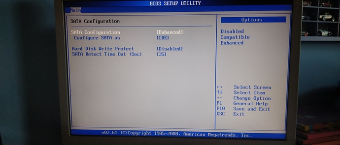

Jeszcze jedna rzecz mi przyszła do głowy. Ten błąd może również powodować zmiana trybu pracy kontrolera SATA (IDE/AHCI/RAID). Raczej są małe szanse, by stało się to “samo z siebie”, ale może do takiego czegoś dojść jeśli bateria CMOS na płycie głównej jest słaba i przestaje “trzymać” ustawienia.
Patrząc na te zdjęcia, które podsyłasz to dochodzę do wniosku, że to raczej wiekowy sprzęt (system prawdopodobnie Windows XP) - mam rację, czy się mylę? Nie miałaś w ostatnim czasie problemów np. z resetującą się datą i godziną na komputerze?
Spróbuj jeszcze raz uruchomić komputer i klikaj klawisz F2 lub Delete, tylko od razu po włączeniu komputera (zanim jeszcze pojawi się ekran z logo producenta). Zrób zdjęcie tego co pojawi się na ekranie i na jego podstawie postaram się podpowiedzieć co dalej, gdzie wejść i co sprawdzić.

OK, przejdź do “SATA Configuration” klikając kilka razy strzałką w dół, a samo przejście robisz klawiszem Enter.
Tutaj jest wszystko OK. Możesz śmiało wyłączyć komputer przytrzymując dłuższą chwilę przycisk od włączania na jego obudowie.
Jeśli uda ci się znaleźć płytę z systemem Windows XP to daj znać - będziemy działać dalej.
