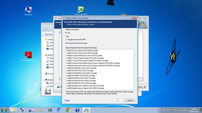

Temat wałkowany od dawna ale normalnie już nie wiem jak to zrobić. Potrzebuje zainstalować WXP na compaq cq57 400so próbuje dodać ten sterownik do instalki w programie nlite tylko… nlite go nie wykrywa. Proszę o pomoc :slight_smile: (tak xp jest potrzebny jeszcze w 2019 roku ponieważ ten laptop będzie dla mojego ojca dla którego istnieje tylko XP :wink: poza tym ten laptop na W7 ledwo daje sobie radę z filmikami na YouTubie w 720p)
Jeżeli nLite nie wykrywa sterownika, to może jest w złym formacie? Jaki plik masz przygotowany do integracji? Możesz podesłać link do sterownika?
W tym linku:
masz na dole stery “x32.zip”. Spróbuj tych, może pomoże - w tym modelu laptopa są stosowane dwie różne płyty (tyle na szybko wyczytałem), tak że “chybił - trafił”. Daj znać jaki efekt.

Pytanie co mam wybrać ?
Sterownik powinien być dopasowany do wersji jaka jest w tym modelu laptopa.
Masz Chipset AMD czy Intel?
Jeśli AMD to AMD A50M, jeśli Intel to HM55 lub HM65
Sprawdzałeś w Bios czy da się wyłączyć SATA?
Wtedy może zobaczy dysk.

AMD i nie niestety bios nie ma tej możliwości jak by była to bym w nLITE się nie bawił :wink:
Punkt 1 a
Integration of AMD’s AHCI/RAID Drivers by using nLite
Dziękuje wszystkim za pomoc Winda już się instaluje. :wink:
