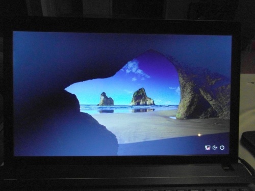

Witam! Mam zainstalowanego windowsa 10 na laptopie ale coś mnie skusiło aby go przyspieszyć i niefortunnie wyłączyłem wszystkie usługi Windows i dałem na start selektywny.Niestety po ponownym uruchomieniu systemu nic niemożna otworzyć bo jest tylko tapeta a na niej ikona tylko do wyłączenia sytemu.Próbowałem za pomocą dysku do naprawy systemu przywrócić system ale to nie pomaga.Prawdopodobnie trzeba coś wpisać w rejestrze ale nie wiem co i jak.Proszę o pomoc bo formatowanie dysku nie wchodzi w grę z uwagi na ważne dane na dysku.
Nic nie można zrobić klawiszami.Zrobię zdjęcie i pokażę co jest po uruchomierniu.

Odpalić flagi +R nie da się odpalić.Kiedy uruchamiam z płyty i wpisuję “msconfig” to jest nfo a jakimś błędzie ale ja z anglika to nic nie znam.
Tak wygląda ekran laptopa po włączeniu i nic nie można dalej zrobić.
